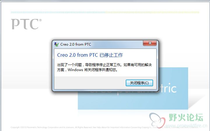

崩溃了,安装完后每次运行就出现下面的提示, thinkpad R410,win 7 32 位系统。装有wildfire5.0.  试了每多次都是同样的问题。

各位大虾帮忙分析下是什么原因啊!多谢了。
发表于 2012-12-20 07:16 | 显示全部楼层
网卡冲突吧

笔记本电脑需要注意:你有2个网卡
解决办法1,关掉一个无线网卡
2、增加一个license,用2个license

多谢楼上的两位兄弟,试过关闭,禁用网卡和制作两个lincese, 结果还是同样的。
敬等各位大虾的高见。

你论坛搜索一下关键词
“停止工作”

控制面板-程序和功能 中看有没有安装Microsoft .NET Framework 4,没有就安装再试试。

你在config文件里加一句:graphics win32_gdi
就是用记事本打开配置文件后加上这一句,然后再启动Creo

试 了 好 多 种 方 法 都 不 行 ,最 后 只 好 重 装 系 统 ,然 后 一 次 就 OK了 .这 个 系 统 用 了 两 年 多 没 有 重 装 过 了 ,不 知 道 问 题 到 底 在 哪 里 .

我的电脑是公司配置的09年联想的W500,先前是XP系统是可以安装Creo 2.0的,可是后来升级到Win7系统,就出现了此问题。
联系了PTC原厂的技术人员,他们帮我们写了这一句配置。现在3D环境是可以的,但是在2D工程图时还是出现这个问题。原厂
工程师暂时也没有给出处理方法。(软件是正版的)
