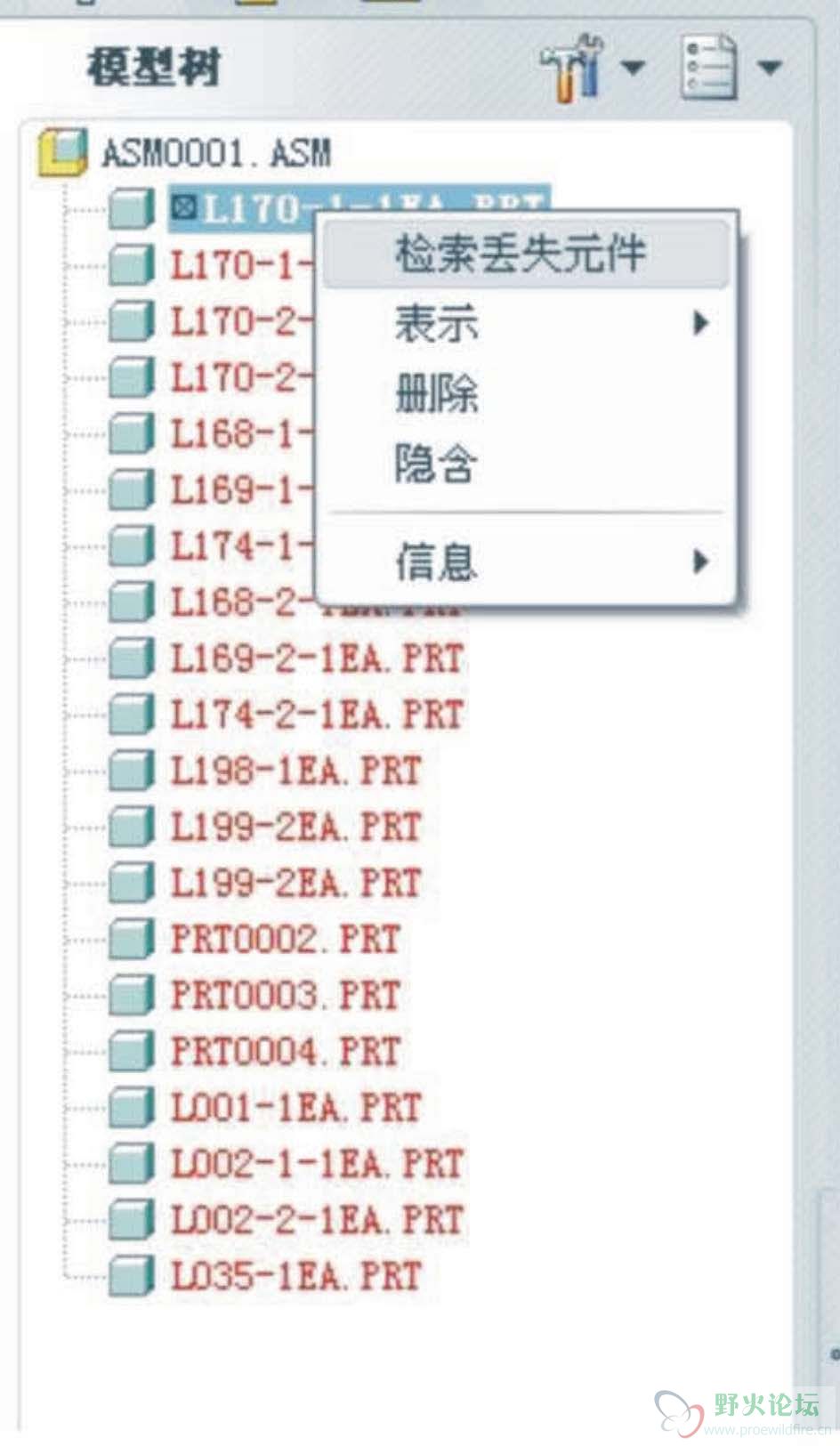

各位大侠好,小弟在做装配时,装配了不同资料夹内的零件档,保存(与装配零件没有保存在一个资料夹内),然后关闭软件,再打开刚刚保存的组件档案时,显示零件找不到原路径了,全部需要重新"检索丢失元件",可是当检索之后再保存,再打开,还是出现同样的问题,麻烦各位大侠们帮帮忙呀!问题如图所示: df.jpg

     装配之前,就必需把所有待装配的各个单一零件全部汇集到同一个文件夹内。—— 这是常识,这是必需的!

你的prt必须和asm放在同一个文件夹里面。
或者在config里面添加搜索路径,个人感觉比较烦,有一个文件就要加一条信息
1、D盘(那个盘自己可以定)添加一个txt文件(如:xy.txt),打开后添加需要查找文件的路径(如:D:\零件\X.prt)
2、config里面添加search_path_file这个项,值设定成第一步中txt文件的路径(D:\xy.txt)

路径好像不能有中文吧

谢谢各位大侠,我知道放在一个资料夹里是可以的,但是我是做机器的,画的有钣金图和机械零件图,一般存钣金图纸的时候都是按照不同的料厚存在不同的资料夹里面。
唉,看来还是得把所有的零件放在一个资料夹里,谢谢各位大侠在百忙之中回答我的问题!麻烦你们了!

我用的就是有中文的,没什么问题,现在用的是CREO2.0的,之前的版本不清楚了,呵呵

creo1.0以后的都可以有中文
