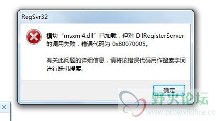

哪位知道proe5.0(或creo) 的制造模块中 在选择刀具的时候出现XML文件无法解析是怎么回事???
求各位高手不吝赐教......!!!
(win7 32位 普通版本)
求原因......求详解....!!!!!
求教.....

这是你系统问题,网上找的你试试
因为装过其它浏览器或其它原因,使得IE打开XML文件时出现一闪而过,或是打开却出现保存文件对话框,这些原因大多数是因为IE的XML解析器出现了问题,只有卸载后重新注册即可。
方法:
注:卸载时,请根据自己的浏览器安装的解析器版本确定,不一定全部都会有以下版本
1、删除:
打开运行窗口-->输入-->
regsvr32 -u msxml3.dll
regsvr32 -u msxml4.dll
regsvr32 -u msxml6.dll
2、重新注册
打开运行窗口-->输入-->
regsvr32  msxml3.dll
regsvr32  msxml4.dll
regsvr32  msxml6.dll

 楼主| 发表于 2012-12-22 09:55 | 显示全部楼层
回复 2# 野火 的帖子
我是proe出现问题   并不是IE....
这个方法同样有效吗??

 楼主| 发表于 2012-12-22 17:05 | 显示全部楼层
回复 2# 野火 的帖子
再次请教高手!
我在重新注册 regsvr32  msxml4.dll  这个的时候出现
“regsvr32  msxml4.dll 模块已加载 但对 DII Register Server 的调用失败,错误代码0x80070005”
咋办????
求教.....
发表于 2012-12-22 22:14 | 显示全部楼层
你干脆重新装下操作系统吧

 楼主| 发表于 2012-12-23 03:12 | 显示全部楼层
我又重新以管理员身份运行了一下都提示完成(或成功)....
但是,还是提示“导出-导入错误 对XML进行语法解析失败”
是不是这种情况只能重做系统????
求教.....
