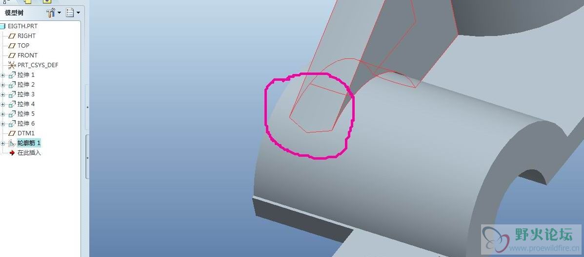

我用的是轮廓筋,与圆柱相交的地方为什么是尖的呢?这样对吗?该怎么解决啊?

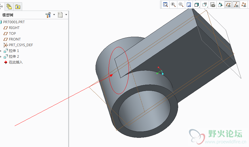

这个位置的,楼主怎么不用拉伸做啊 ,我感觉拉伸也可以;草绘曲线与那个圆柱相切,就应该不会出现这个状况了!

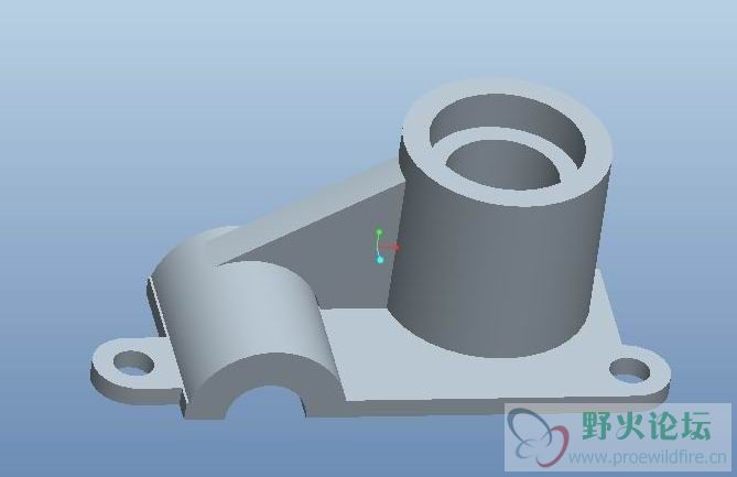

筋命令比较适合于 在凹槽内添加加强筋的时候,草绘不用太复杂!赫赫!

回复 2# chenxc1122 的帖子
不行啊,用拉伸的话与后面竖着的圆柱就是线接触了

筋最重要的是对参照的选择
筋的命名,在草绘时首先将筋所要作用的两个平面选为参照
