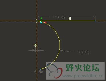

想建立个skeleton,就是个简单的草绘线。关系式控制的曲线,通过修改个参数,使线在直线和曲线之间转化

发表于 2012-12-19 22:16 | 显示全部楼层
我的理解:同一条线,想要在直线和圆弧线之间通过参数来转换不可实现,因为本质不同(即采用的命令不同)。
因为使用参数关系式,根本不可能改变封装在PROE内核中建模规则,也就不能对同一条线在两个不同命令间切换来实现。
也许你是想通过关系来控制尺寸参数之类的,但本质都不同,想通过控制参数来实现转换不可能实现。

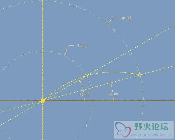

发表于 2012-12-21 13:21 | 显示全部楼层
如图所示控制角度就ok了,相等直线,不相等样条曲线

 楼主| 发表于 2012-12-22 14:25 | 显示全部楼层
感觉楼上说的是对的。试验下。成功的话就把prt上传给大家共享
