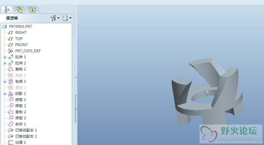

请教怎么在曲面上做出这个图形啊?
 楼主| 发表于 2012-12-18 11:28 | 显示全部楼层
实物为这样

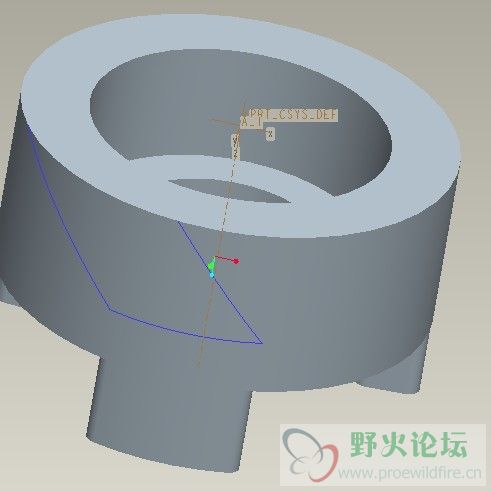

发表于 2012-12-18 16:08 | 显示全部楼层
这也太简单了,你在圆柱内也投影一个,做个边界混合,实体去除材料,阵列!

发表于 2012-12-20 23:20 | 显示全部楼层
回复 楼主 mengsuying 的帖子
要睡觉了!看到你这个帖子!也没个尺寸!随便画了一下不知道你是不是这个意思!
[ 本帖最后由 p238123 于 2012-12-23 15:03 编辑 ]
