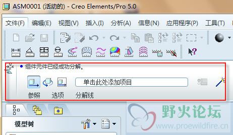

制作爆炸图,为什么无法出现分解位置对话框(如图,找不到对下面这个话框,无法操作)?
谢谢帮忙!

发表于 2012-12-18 20:21 | 显示全部楼层
5.0操作有些变化,在工具栏下面了

 楼主| 发表于 2012-12-19 07:32 | 显示全部楼层
原帖由 野火 于 2012-12-18 20:21 发表
5.0操作有些变化,在工具栏下面了
能否贴张图?

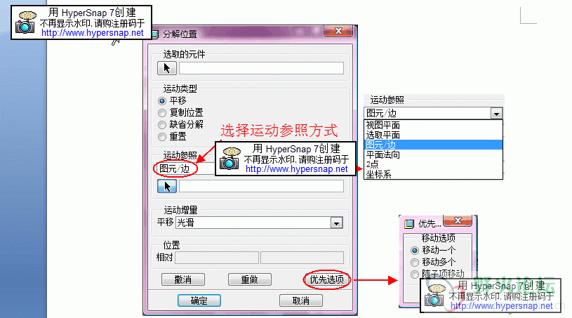

1286
47488
发表于 2012-12-19 20:18 | 显示全部楼层
看图

 楼主| 发表于 2012-12-21 20:23 | 显示全部楼层
原帖由 野火 于 2012-12-19 20:18 发表
看图
proe5.0就应该是这样,谢谢
