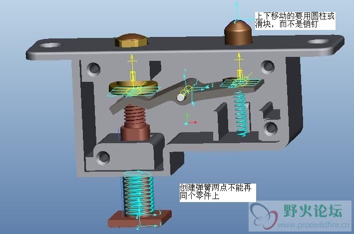

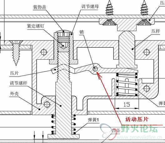

这个产品不会做仿真分析,有谁帮忙做一下。

3D,谁帮忙做一下。

还有我在机构里面添加弹簧做不到,选点时只选择到一点,按Ctrl键没反应啊。

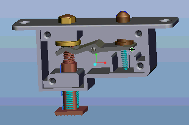

发表于 2012-12-17 22:11 | 显示全部楼层
装配已经有问题。。。

回复 5# szb410886654 的帖子
哦,做弹簧要分别设置在不同零件上啊。
