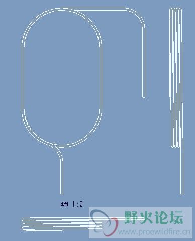

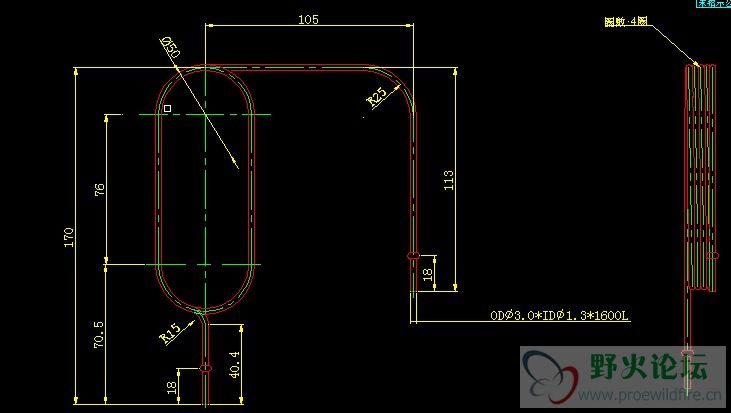

能不能做出来?

管子的截面尺寸是多少 ?
先做中间的椭圆截面的曲面, 然后用包络做扫描轨迹

外径3.0的铜管

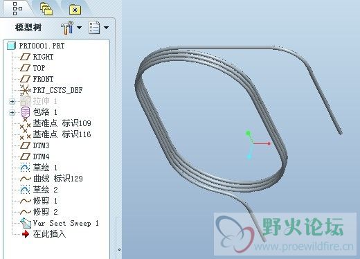

按你尺寸大致画了一个
可能螺旋的方向弄反了

太感谢了
