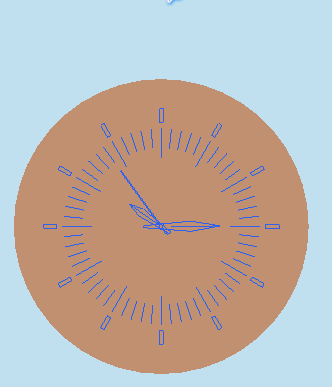

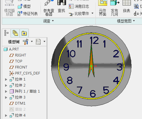

没事二次开发练练手, 纠结很久的代码才搞定。
        /* 修改参数的值  ProParameterValueSet                                    */
        UpdateData(TRUE);//TRUE由编辑赋值给变量,FALSE变量赋值给编辑框;
        int Seconds=0,Points=0,When=0;
        while(Seconds<=60)
                Sleep(100);
                Seconds=+Seconds+1;
                Points=Points+ + 6;
                        //3.参数类型编辑及赋值
                        if (CreateType=="float")
                                proval.type=PRO_PARAM_DOUBLE;   //浮点型
                                proval.value.d_val=atof(ValueSet);
                        if (CreateType=="int")
                                proval.value.i_val=Points;//赋值
                        if (CreateType=="string")
                                ProStringToWstring(proval.value.s_val,CreateIN.GetBuffer());//赋值
                        if (CreateType=="bool")
                                if(ValueSet=="YES" || ValueSet=="yes" )//赋值
                                        proval.value.l_val=1;
                                else if (ValueSet=="NO" || ValueSet=="no")
                                        proval.value.l_val=0;
                        ProParameterValueSet(&param,&proval);
                        ProMdl P_Regenerate;
                        ProError strar;
                        strar= ProMdlCurrentGet(&_Regenerate);
                        if (strar==PRO_TK_NO_ERROR )
                                //获取模型的名称及类型
                                ProName SolidRegenerateName;
                                ProMdlNameGet(P_Regenerate,SolidRegenerateName);
                                ProMdlType SolidRegenereaType;
                                ProMdlTypeGet(P_Regenerate,&SolidRegenereaType);
                                ProType SolidRegenereaType1;
                                if (SolidRegenereaType==PRO_MDL_PART)
                                        SolidRegenereaType1=PRO_PART;
                                if (SolidRegenereaType==PRO_MDL_ASSEMBLY)
                                        SolidRegenereaType1=PRO_ASSEMBLY;
                                if (SolidRegenereaType==PRO_MDL_DRAWING)
                                        SolidRegenereaType1=PRO_DRAWING;
                                ProError SolidRegenerate;
                                //获取模型句柄
                                ProSolid  RegenerateSolid;
                                ProSolidInit(SolidRegenerateName,SolidRegenereaType1,&RegenerateSolid);
                                SolidRegenerate=ProSolidRegenerate(RegenerateSolid,PRO_REGEN_NO_FLAGS);
                                if (SolidRegenerate!=PRO_TK_NO_ERROR )
                                        AfxMessageBox("再生失败!");
                                int winds;
                                ProWindowCurrentGet(&winds);
                                ProWindowRefresh(winds);

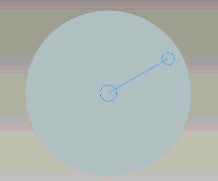

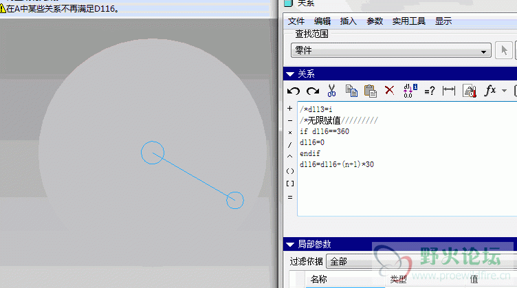

 楼主| 发表于 2012-12-17 10:02 | 显示全部楼层
回复 8# 听风问路 的帖子
厉害!高手!高手!高高手!
要不停的按再生才行。
我和你方法是一样的,我通过二次开发的时间赋值及强制自动再生。
其实用关系式还有一种无限赋值办法。也可以做到。如下图:
[ 本帖最后由 lixiaobao11 于 2012-12-17 12:37 编辑 ]
