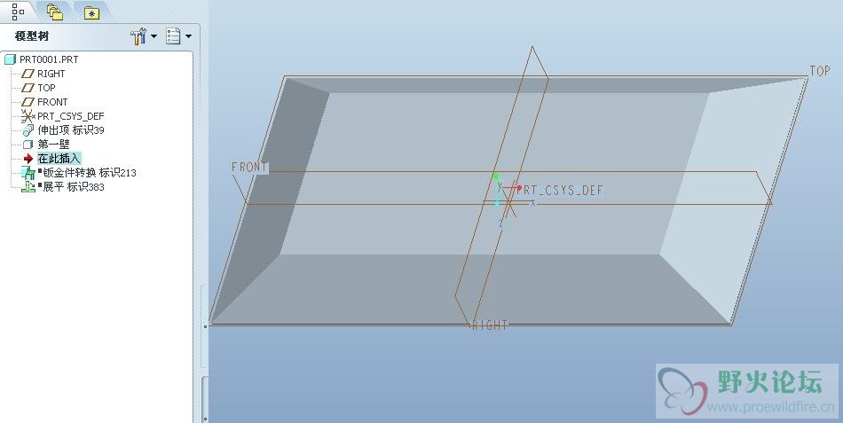

[img]file:///C:\Users\Administrator\AppData\Roaming\Tencent\Users\239678465\QQ\WinTemp\RichOle\90JJMR43FXT[FHOW[9RTT(8.jpg[/img]是用实体的混合画的,转换为钣金后,怎么展开,尺寸是114*205.高度是16,板厚为1MM

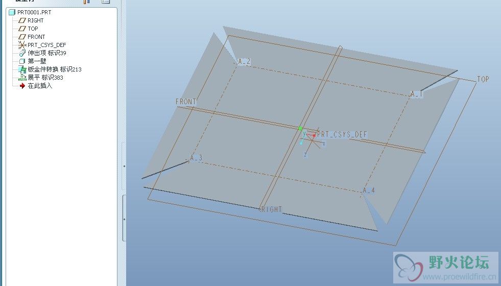

看下是这样吗?
[ 本帖最后由 XLH20110915 于 2012-12-16 21:43 编辑 ]
prt0001.prt.rar
43.59 KB, 下载次数: 8
 楼主| 发表于 2012-12-17 19:58 | 显示全部楼层
谢了,画出来了,不过你的附件打不开,我的是4.0,你的版本比我高吧
