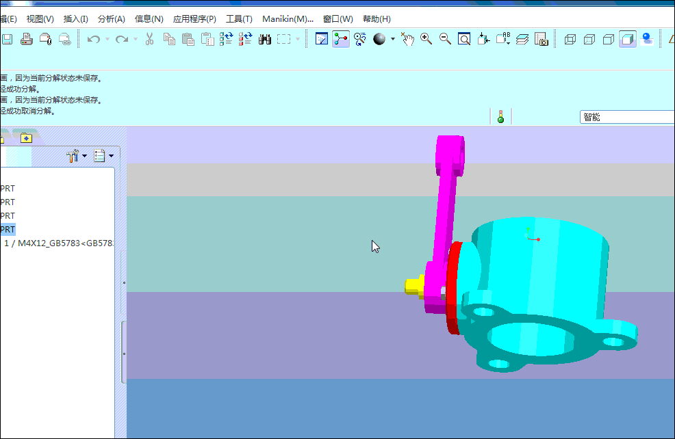

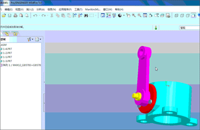

求大神指教,装配体中,怎样操作,才能让分解视图的时候有过程,而不是瞬间分解完成!
所需状态如图:(如何达到下面的效果呀),求操作过程!
爆炸 分解 组合体 爆炸 分解 组合体
爆炸 分解 组合体 爆炸 分解 组合体
下面这个是我自己编辑所得的结果,没有分解的过程,一瞬间就完成了,如何达到上图的效果呀,求解!!!
爆炸 分解 组合体 爆炸 分解 组合体
爆炸 分解 组合体 爆炸 分解 组合体

 楼主| 发表于 2012-12-16 23:17 | 显示全部楼层
回复 2# 野火 的帖子
那个装配图,我是在老师那儿copy的,打开后,视图--分解--分解视图,发现有分解的过程,然后我自己通过零件图组成装配图,使用分解的时候,发现没有过程,瞬间完成!我想知道怎样才能弄成老师的那样,分解时有过程!

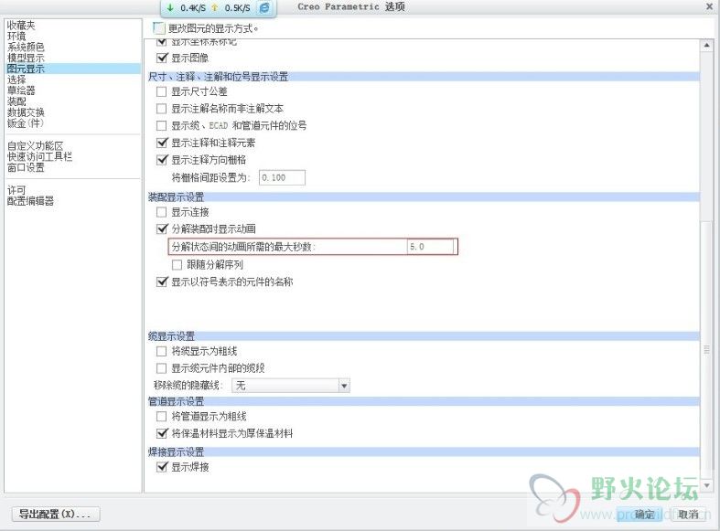

发表于 2012-12-17 08:31 | 显示全部楼层
也不知道你是那个版本,我的是creo2.0的,将分解动画时间调长点就可以了···
如图···
preo版本的应该在“模型显示”那里可以设置,你找类似的选项吧···
111
132
发表于 2012-12-17 09:38 | 显示全部楼层
4楼说的很对!!可以设置图元显示中的这个项来控制分解的快慢!!
 楼主| 发表于 2012-12-17 09:55 | 显示全部楼层
回复 4# 笨-小猪 的帖子
貌似可以了,谢谢大神!!!
