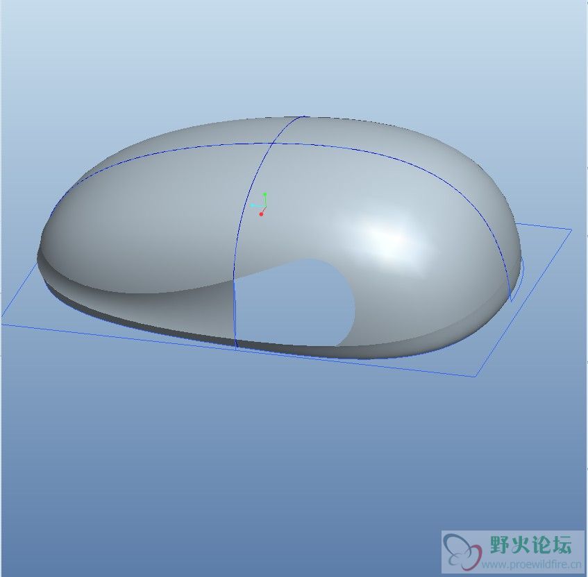

求助这个曲面如何做.

发表于 2012-12-16 11:25 | 显示全部楼层
回复 楼主 nj_jzf 的帖子
是不是这样子的,附件已经帮你做好了
要做两根辅助曲线
[ 本帖最后由 sakabun 于 2012-12-16 11:27 编辑 ]
prt0001.prt.rar
296.57 KB, 下载次数: 87
 楼主| 发表于 2012-12-16 11:41 | 显示全部楼层
我的辅助曲线是用投影的方法得到的,然后用边界混合命令,怎么还是不可以呢?请楼上的能说具体点吗?

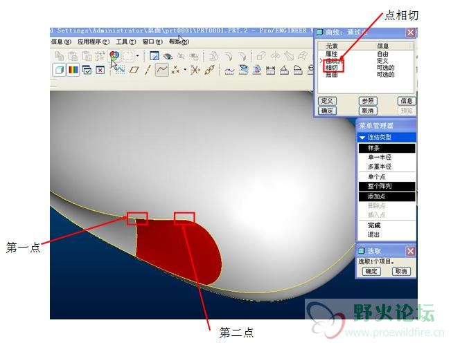

发表于 2012-12-16 12:13 | 显示全部楼层
回复 3# nj_jzf 的帖子
直接用曲线命令做,见附图
点选两个点后,用对话框中的相切
[ 本帖最后由 sakabun 于 2012-12-16 12:17 编辑 ]
 楼主| 发表于 2012-12-16 12:16 | 显示全部楼层
谢谢了,曲面是做出来了。可还是遇到问题,曲面合并后,加厚2.5mm,这个补的面加厚不了呢。
