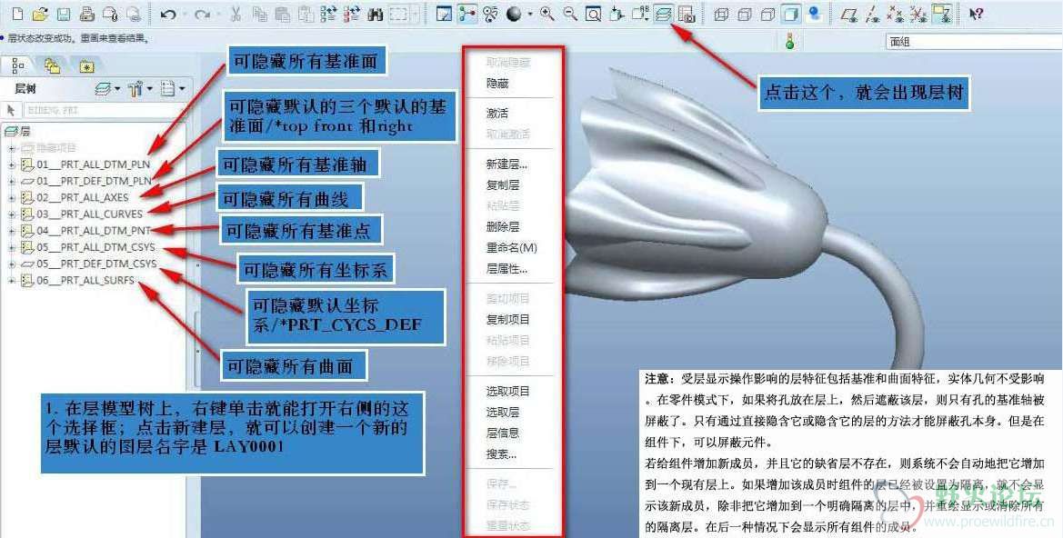

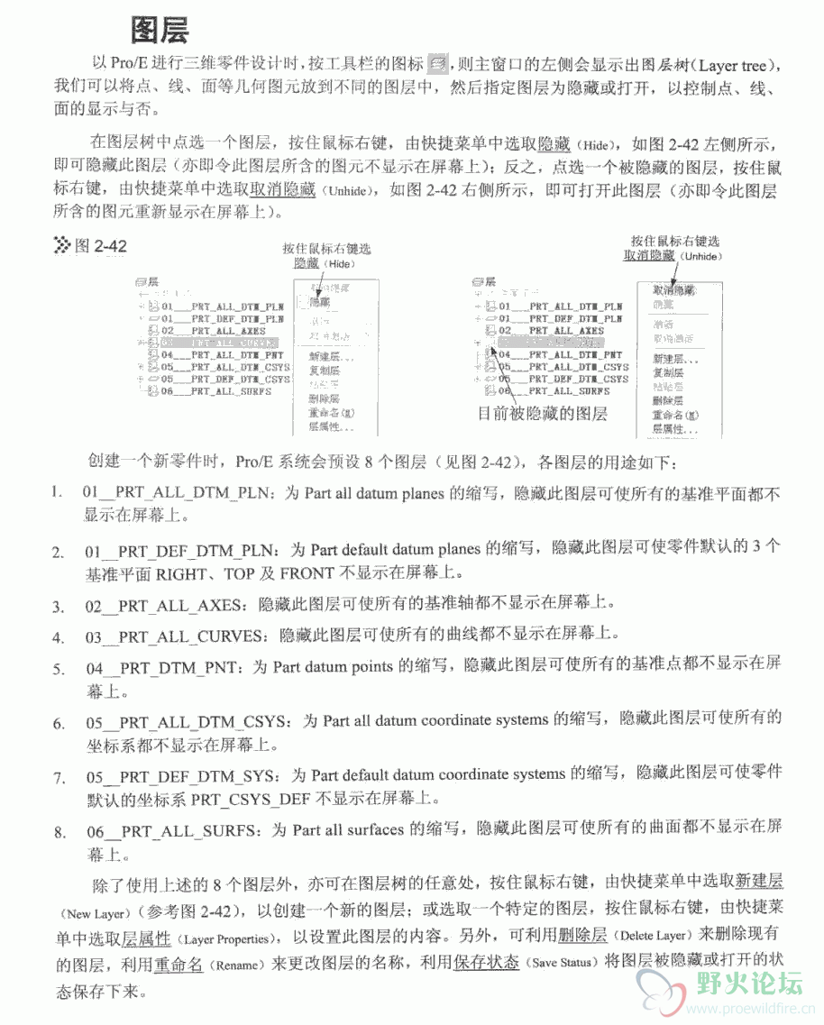

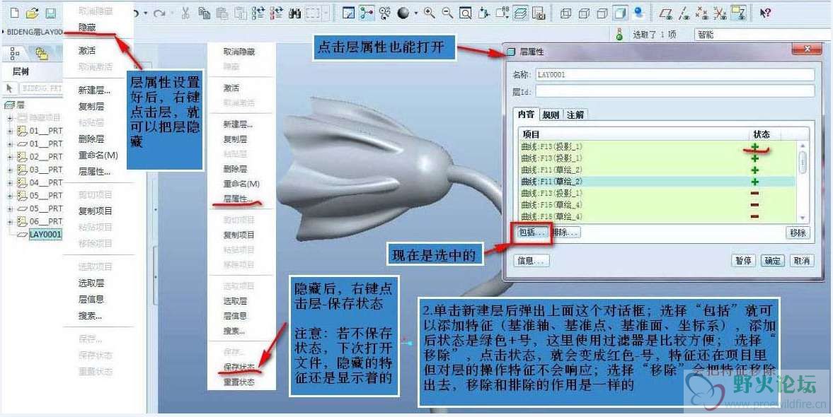

这部分是在林清安老师的教程上截取的!

 楼主| 发表于 2012-12-16 09:54 | 显示全部楼层
界面显示的是5.0的!

重新学习了一遍,谢谢! 提一点,保存后,PRT文件也需要保存一次,下次打开的时候,那些基准和隐藏的面等才不会出现;
