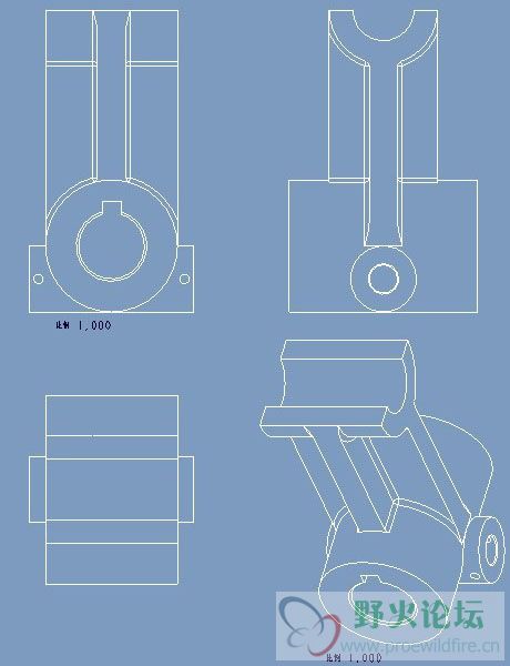

[求助] 真心求助,建模拨叉,!真心求助,特别急
 楼主| 发表于 2012-12-16 13:56 | 显示全部楼层
回复 10# yuyu5656 的帖子
上传。。。。。。。。。。。

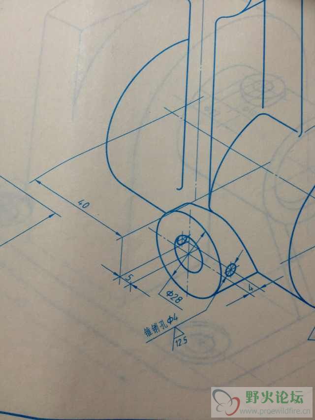

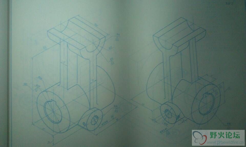

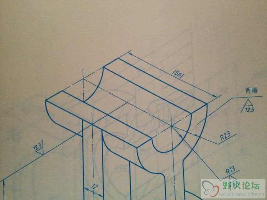

 楼主| 发表于 2012-12-16 13:57 | 显示全部楼层
上传尺寸标注图。。
上传尺寸标注图。。
 楼主| 发表于 2012-12-16 13:58 | 显示全部楼层
上传尺寸标注图。。
上传尺寸标注图。。
 楼主| 发表于 2012-12-16 13:59 | 显示全部楼层
上传尺寸标注图。。

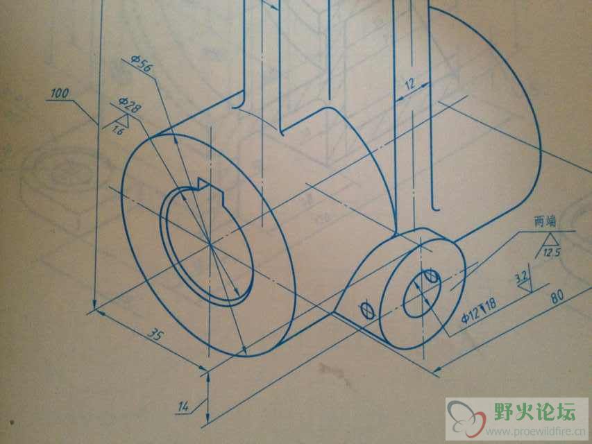

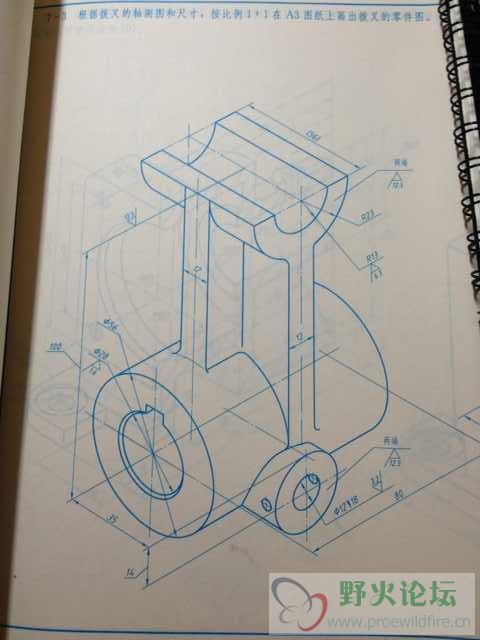

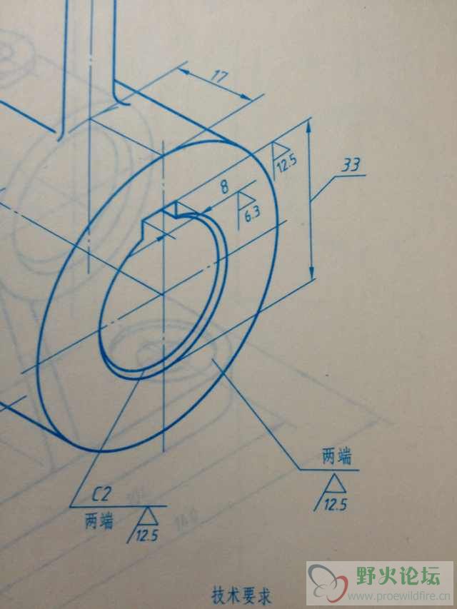

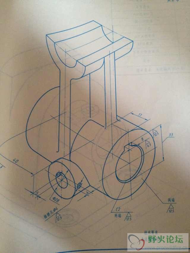

 楼主| 发表于 2012-12-16 14:00 | 显示全部楼层
回复 9# yuyu5656 的帖子
这样就清晰了吧
1609
1952

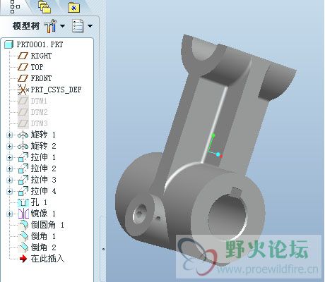

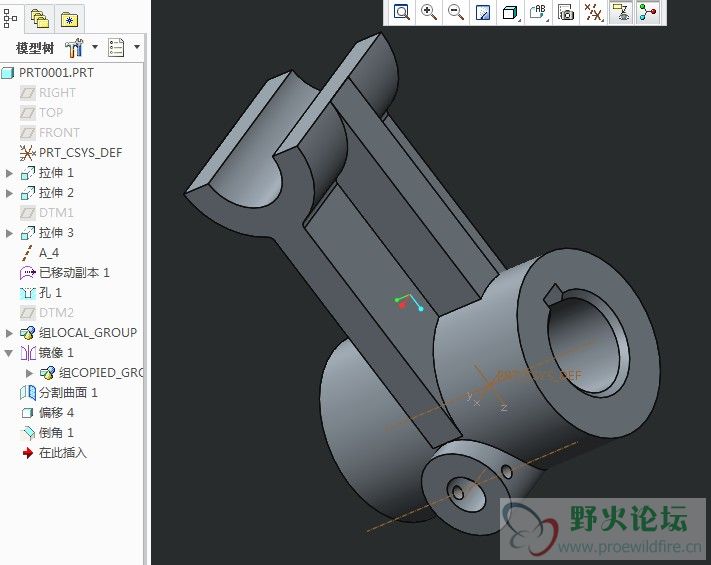

发表于 2012-12-16 16:28 | 显示全部楼层
1234.prt.rar (64.35 KB, 下载次数: 3)
4.0m190版本
1421
198
IT老民工
2486
发表于 2012-12-16 17:20 | 显示全部楼层
直接用实体拉伸也很简单
aaa.prt.rar (89.85 KB, 下载次数: 0)   文件版本5.0 (M100)
100
138
发表于 2012-12-16 20:59 | 显示全部楼层
用地比较多命令,其实拉伸就够了,算是复习其他命令吧。
2012-12-16.prt.rar
166.64 KB, 下载次数: 6
creo 2.0 m030版本
