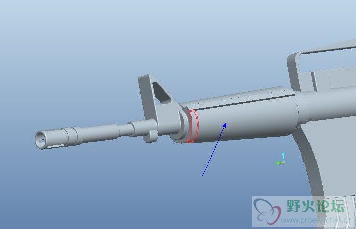

请问怎么样才能让红色的部分沿着箭头的曲面阵列?每两个之间有间隔的那种

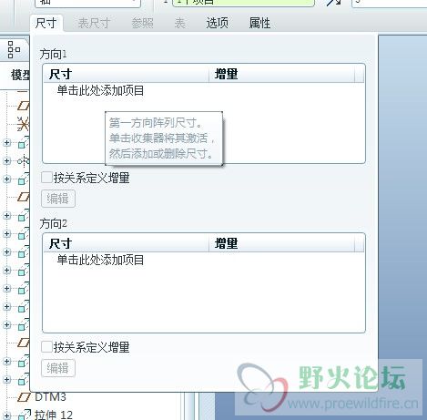

尺寸
在阵列下边有个尺寸选项,你添加轴方向上的尺寸就可以的。试试

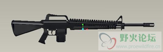

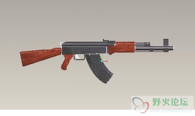

你这个东西我08年画过的,如附件图,炫耀下 ,顺便刺激下楼主(当然画这样的图,只是长征的起点,共勉之!)
这个阵列关键在于阵列后的特征尺寸逐渐变大,要在阵列方向上增加一个尺寸增加量
间隙就是要阵列尺寸大于特征宽度即可

阵列,加上约束条件。

这个要加一个关系式吧
