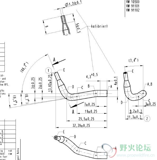

请用PROE4.0一下版本建模,谢谢大家了!

你把全尺寸的图纸发上来啊, 现在的图纸上表的D对应的尺寸是否在表格里列出的 ?
尺寸不全怎么画 ?

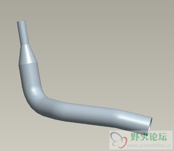

没有壁厚跟折弯半径,自己画了一下

按三视图的中心线拉伸三个曲面,相交得轨迹线

楼上说的,和我想法一样
