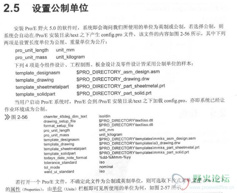

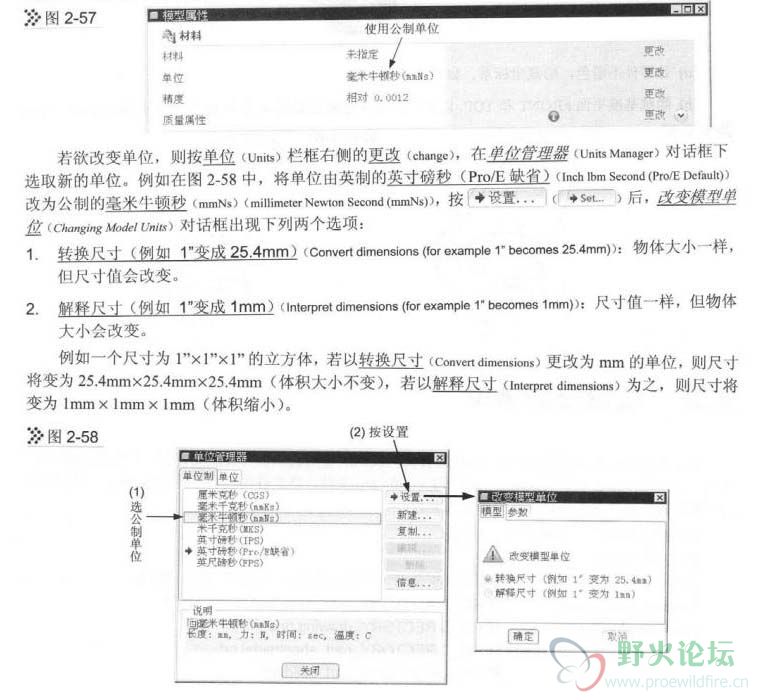

[分享] 如何设置公制单位教程
91
377
746
发表于 2012-12-13 17:26 | 显示全部楼层 |阅读模式
从书上截来的一部分,不了解的就看看吧,图片有些不清楚,大家将就着看看吧
野火 + 1 感谢分享
91
377
746
 楼主| 发表于 2012-12-13 17:28 | 显示全部楼层
摘自林清安的一本书上
