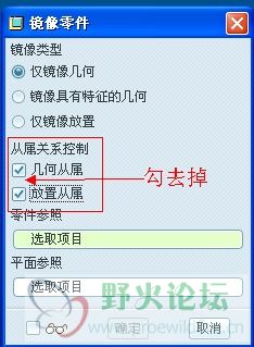

proe元件镜像后,如何删除原元件。请教!!

镜像的时候把从属关系控制里面的那两项前面的勾去掉.创建好后就可以把原元件删掉了。

我proe4.0 去掉从属关系 怎么还是从属关系呢~
去掉从属关系 怎么还是从属关系呢~
