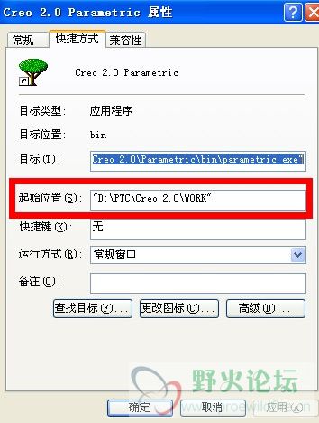

如何更改creo2.0的工作目录,我的creo2.0里没有config,桌面的快捷方式也不是指定到config,如何办呢

桌面快捷方式点右键——属性——起始位置,设置成你想要的工作目录位置。刚开始是没有config.pro这个文件的,要你更改设置后就会提示你保存,就是这个文件了。
