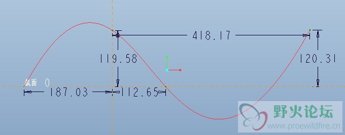

我做图时使用evalgraph函数遇到了问题,请高手指点,具体过程如下:

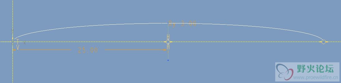

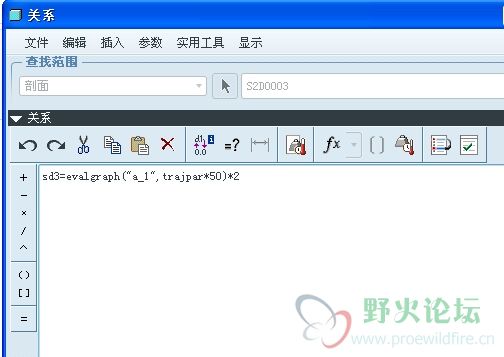

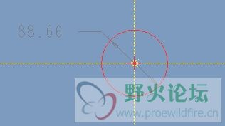

但是系统提示“关系违法几何约束,请编辑关系”,为什么呢?错在哪里呢?

 楼主| 发表于 2012-12-13 11:43 | 显示全部楼层
发现一个问题:
如果在关系式后面再“+0.01”使值不为零,则可成功创建。

疑问:
但理想的曲面是要求两端为0(即封闭)的,所以这个解决问题的方法不好,而且不能合并。据说4.0版本没有这个问题,我用的是5.0,是不是5.0版本的BUG啊,期待高手的指点。

首先感谢楼上热情的回答。不错,我发现末端为0是可以的,所以确实可以分成两段做(扫描轨迹做成两段,然后把插入——模型基准——图形取一般),然后把两段再合并一下即可。
谢谢。虽然有些小麻烦,但最终可以实现理想的结果。
还是期待能够一次搞定的解决方案,谢谢!!
