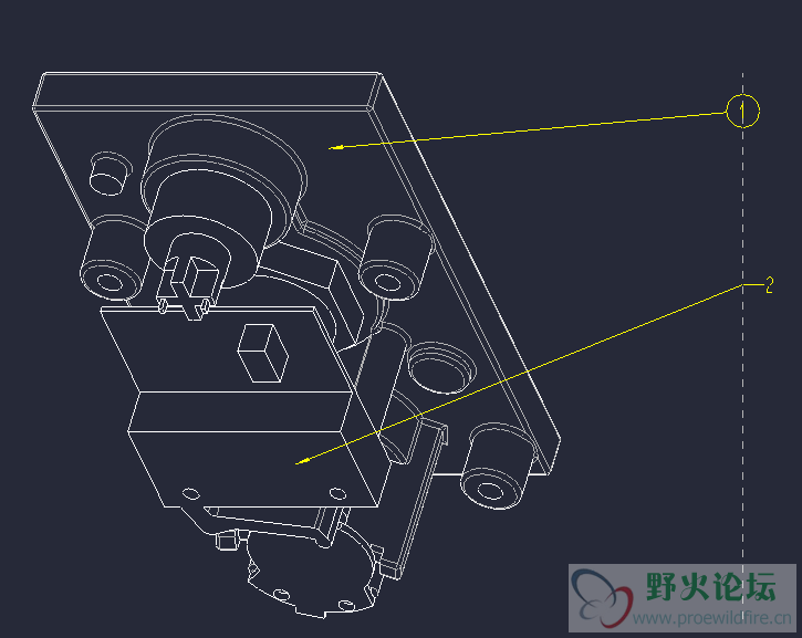

见图,如何去掉有引线的注释上的那一小段折线?
不然跟球标无法对齐。

把绘图选项中leader_elbow_length设置为0。
非常感谢!
