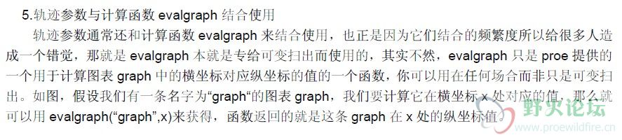

使用“插入——基准模型——图形”结合关系式:sd4=evalgraph("r_1",trajpar*10)*4,制作变截面扫描曲面。我第一次遇到这种建模方法,请高手给指点一下,这种方法的详细用法,谢谢!!

或者请高手解释一下这个函数的意义:sd4=evalgraph("r_1",trajpar*10)*4

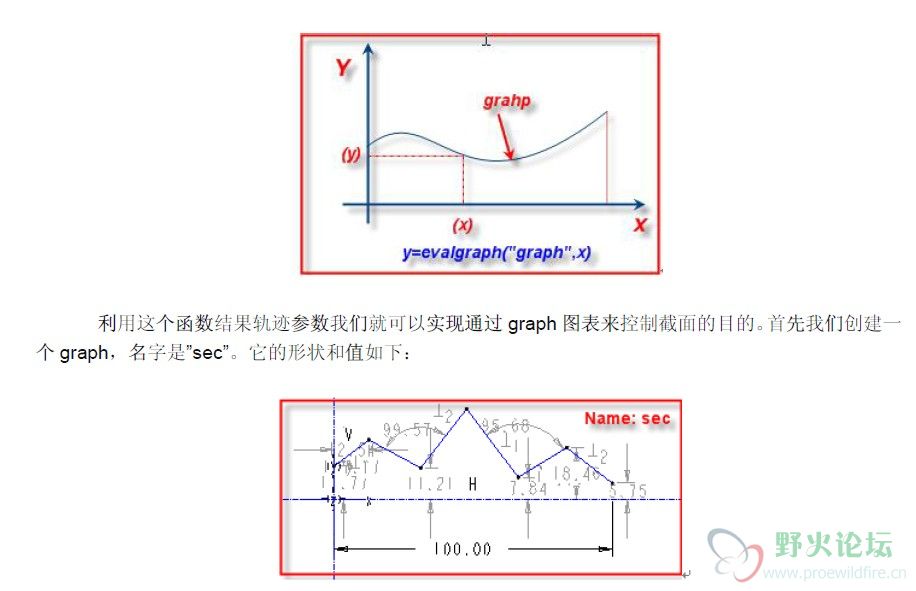

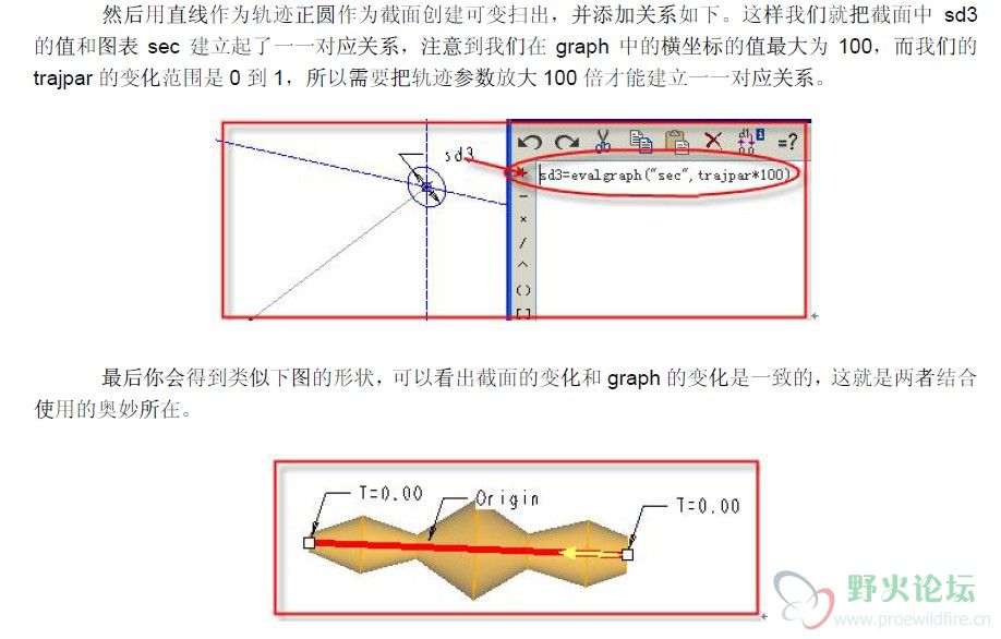

发表于 2012-12-12 15:10 | 显示全部楼层
给你个简单的解释……希望你能理解

发表于 2012-12-12 16:20 | 显示全部楼层
3楼的的图片说的很到位……。

 楼主| 发表于 2012-12-13 08:18 | 显示全部楼层
有些明白了
谢谢,经过您的指点和自己查询资料的研究,我有点明白了。知道这个函数的意义了,谢谢!
