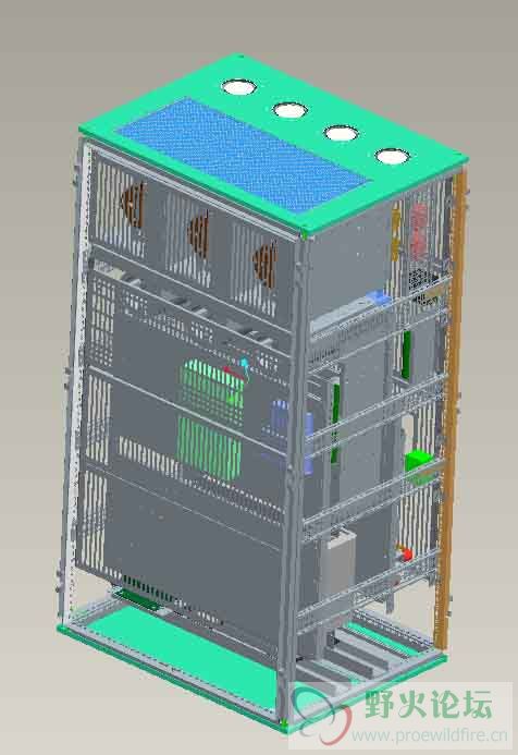

求助一个很怪的问题:
下图的这个整机是用2个完全一样的单柜并在一块而已。
但是很奇怪,单柜打开P事没有,并柜打开就呈现出下面所示的一团乱糟糟的样子。
前几天出现这事,我怀疑是装配的时候选了“允许假设”或者有不完全约束或者是以前约束的一些条件被我删了,现在没参照了,查了一下,有的零件是在装配的时候,组件模式下画的,后来就狠心把这些组件模式的都删掉,然后重新装配一下,花了不少时间弄好了。
但是今天来了,打开并柜的模型,又出了这种破事,不过不是上次的那些组件模式下造的零件呈现出乱七八糟的样子,而是一些我完全明白是怎么装配上去的零件显得乱七八糟,单柜打开照样是非常的正常,一点毛病都没有。
当然,我还是有几个怀疑的方向,比如模型的装配层次太多,或者文件太大(文件夹已经有266M了),但是这些应该都不会产生问题。
有大神知道或者能猜到是什么原因吗?3ks

应该是零件名称相同造成的,你可以试试将另一个柜子的组件及零件名称都改一下···
 楼主| 发表于 2012-12-12 08:23 | 显示全部楼层
可是本来这2个柜子就是一模一样的,只是简单的把它们2个并在一起而已,结果单柜里面装配好的一些零件自己莫名其妙飞出来了。
你要我把2个柜子改的不一样?不应该这样吧?

应该还是装配约束的问题。你鼠标右键跑出来的零件,编辑定义,看看约束条件是否还在?

零件名称相同了!

是让你把另一个柜子的零件名称改一下,模型不需要改(也就是相同的零件分别命名就OK啦)···
出现这个情况的原因可能就是零件名相同发生的冲突,一般要是你同时打开两个有共同零件名的组件时,就会发生这种情况···
