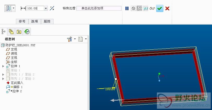

如题,大虾们帮帮忙。

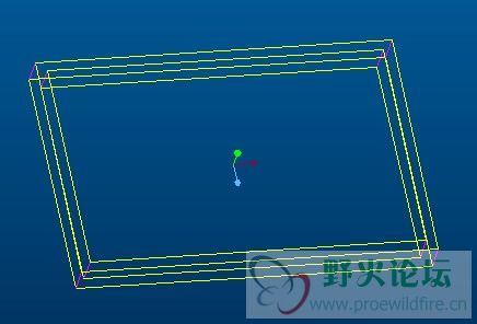

我帮你看了下,在线框显示的时候还是能看到另外两条边的
具体原因,我也暂时没弄明白。

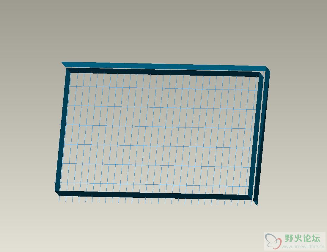

不过你可以用曲面偏移的方法做,做出来是完整的。如下图:
