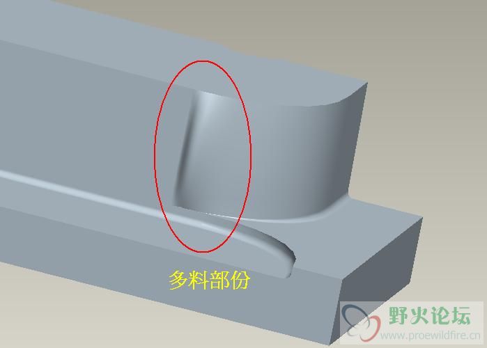

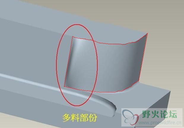

明显的你那个圆弧在那个面没拔模之前就没有相切啊

如果产品对此处没有要求,直接做个于直线和弧面相切的曲线切除不就好了吗,也好看

拉伸 直接切了

因为有拔模在,每次拉伸都不能做出圆滑的过度啊!

    选上下左右四条边,用边界混合做面,再实体化切减就ok
