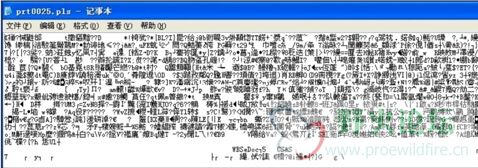

使用方程式创建曲线,或直接打开“工具——程序——编辑程序”时显示乱码,请高手指点,谢谢!

公司装了加密软件吗?

装了!
难道是加密软件的问题?我们公司加密软件就是个垃圾啊。
谢谢您的指点!!

那就是加密软件的问题了,让管理员取消对此类型文件的加密就行了
