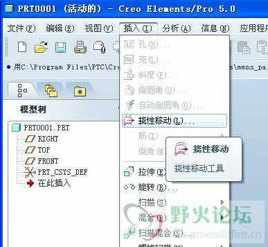

     之前装了个PROE5.0M100,在CONFIG中设置enable_flexmove_tool yes,可以把这个PROE5.0隐藏的功能调出来,用来修改一些转过来的IGS、STEP等去参文件还是很有用的。但近日在论坛下的ROOE5.0M160,使用同一个设置,却没有见到这个命令了。有谁知道这个命令在M160
版本中是去除了,还是要改变什么的设置才能调出来吗?

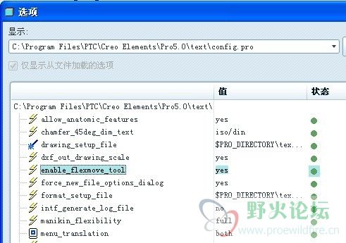

没装过 160, 我只是用的 100
M100版本里确实是 可直接修改安装目录下的 Config 配置文件的:
1、进入Pro E 5.0, 菜单——工具——选项
2、选择安装目录下的Config配置文件,即:  C:\Program Files\PTC\Creo Elements\Pro5.0\Test\Config.pro
3、将 enable_flexmove_tool 后面的选项 改为 yes

 楼主| 发表于 2012-12-11 10:29 | 显示全部楼层
是这样啊,我在M100也是这样设置的啊,但到了M140、M160这个功能就没有了

发表于 2014-3-23 08:58 | 显示全部楼层
昨天在公司装了PROE 5.0 M110版的,想把挠性移动命令打开呢,虽然在选项里,能设置YES,但是不能点击应用,我想到了另一种方法,不在选项里设置,直接用记事本打开CONFIG.PRO,把挠性移动的命令选项加进去,然后让PROE重新加载,看能不能打那开挠性移动命令。这是我的想法,不知道有人试过了没有,还请有人试过的给我说一声,感谢了。

发表于 2014-3-23 09:33 | 显示全部楼层
m180 也没了,估计是在高版本号里面被删除这个选项功能了。
