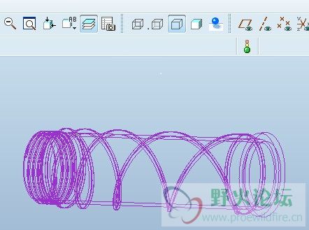

一个STP文件,用PROE打开后,线框是紫色,选择隐藏线框后也没有反应,请问这是怎么回事,怎么复原,现在选了线框后做剖面都做不出来啊

有破面 不是实体

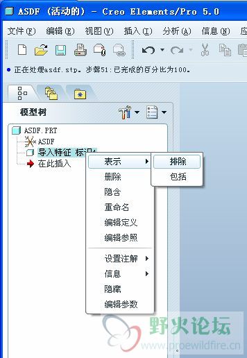

可以在表示里面选择排除 , 整个导入的东西都不见了
