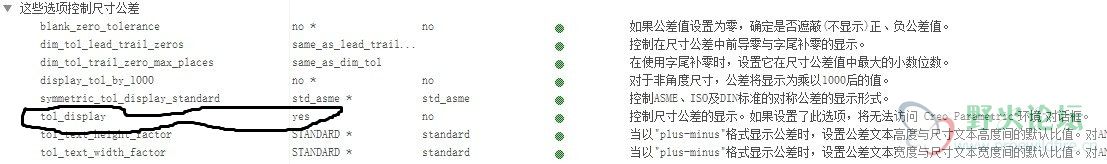

creo 2.0
公差模式不显示,试过各种方法,如:
1、config.pro里做如下更改:
tol_display  no
tol_mode  nominal
tolerance_class  medium
tolerance_stardand  iso
*.dtl里做如下更改:
2、tol_display  yes
3、保存,重启PROE
还是不行啊!config 和.dtl的文件都改了还是没有公差模式可以选

改绘图选项。

好像还有config选项

改你工程图模板里的参数后保存,再试试看
 楼主| 发表于 2012-12-30 10:09 | 显示全部楼层
回复 5# Purpleporch 的帖子
可以了,谢谢!
