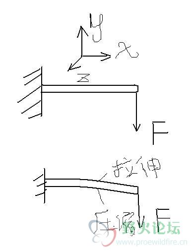

1、proe结构分析中应力都包含什么内容啊?Ansys结果可以显示轴力、剪切应力、弯曲应力假如用PROE的话怎么查看弯曲应力?因为现在想分析一个零件的弯曲应力,PROE如何分析弯曲应力?
2、一个零件加筋后的应力值为什么更大了?

发表于 2012-12-11 09:36 | 显示全部楼层
如图悬臂梁的弯曲正应力,中性面上部被拉伸(就是受X轴向的拉伸力),下部受压缩,所以弯曲正应力看X轴向的应力就可以。就是根据你自己的实景情况,判断弯曲正应力的方向。看那个方向的应力即可。[ 111.JPG
[ 本帖最后由 afh0302 于 2012-12-11 09:41 编辑 ]
如图悬臂梁的弯曲正应力,中性面上部被拉伸(就是受X轴向的拉伸力),下部受压缩,所以弯曲正应力看X轴向的应力就可以。就是根据你自己的实景情况,判断弯曲正应力的方向。看那个方向的应力。[localimg=230,300]1[/localimg]
