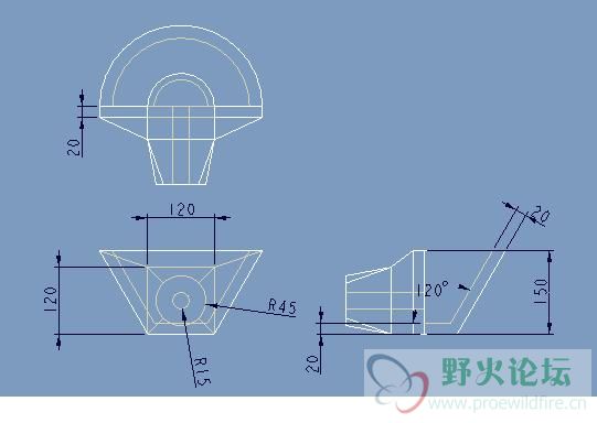

楼主: 445170351tang
[原创] 好题 大家都练练

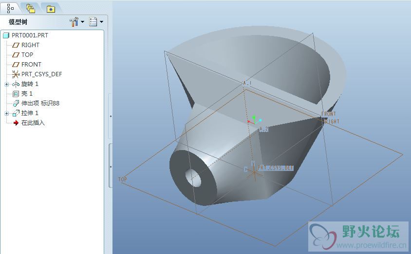

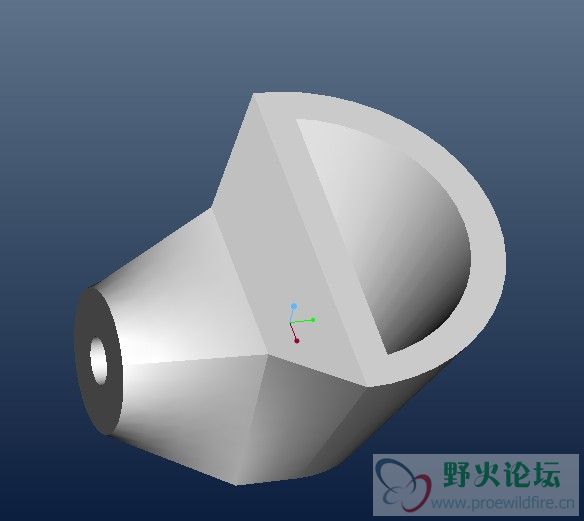

发表于 2013-1-4 10:15 | 显示全部楼层
混合完成
0000.jpg (39.79 KB, 下载次数: 0, 售价: 1 金钱) 复件 000.jpg (36.12 KB, 下载次数: 0, 售价: 1 金钱) 复件 prt00120.prt.rar (52.17 KB, 下载次数: 0, 售价: 1 金钱)
87
发表于 2013-1-4 10:16 | 显示全部楼层
附上PRT
复件 prt00120.prt.rar (52.17 KB, 下载次数: 8)
44
发表于 2013-1-4 16:44 | 显示全部楼层
关键是后面那个半圆形,用拔模比较容易吧
44
prt上传不了?140k的东西都不行?
