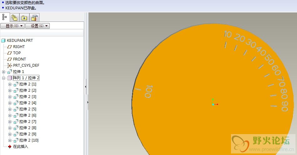

学着刻度盘数字阵列,
为什么我做出来的会这样,
超过100度就跑位了,
请高手指点。
多谢!

您是采用itos阵列的吗?最好可以把关系语句或是模型传一下让大家看下

 楼主| 发表于 2012-12-9 21:13 | 显示全部楼层
是的,
proe 4.0
kedupan.prt.zip

角度的辅助线不要用中心线,画条实线,转成构造线,再试试!
你可以来我这个贴看看
刻度盘数字阵列
地址 http://www.proewildfire.cn/forum ... &fromuid=210160
你仔细看看下面这个图片,角度的辅助线是什么样子。
我之前做时也遇到跟你同样的问题,就是用构造线做的辅助线解决!

回复 4# awaken 的帖子
谢谢!
为了说明操作细节,
还专门发新贴说明,多谢!
希望有个4.0的prt学习一下。
构构线也用了,超过120度特征失败了。
还是有些地方没做好。
