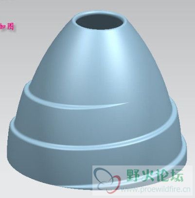

见附件图
是看Catia教程上的一个消失面案例,自己用Creo2.0弄了半天也弄不出来
求Creo画法

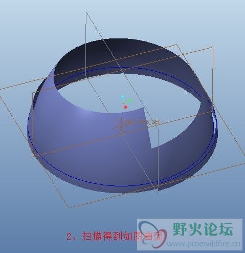

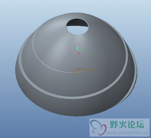

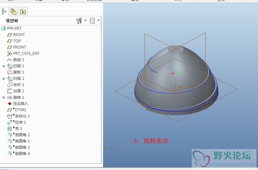

做了一个大致类似的,如下图
在这里分享一下自己的做法,做出来的还有些欠缺,希望大家指正···

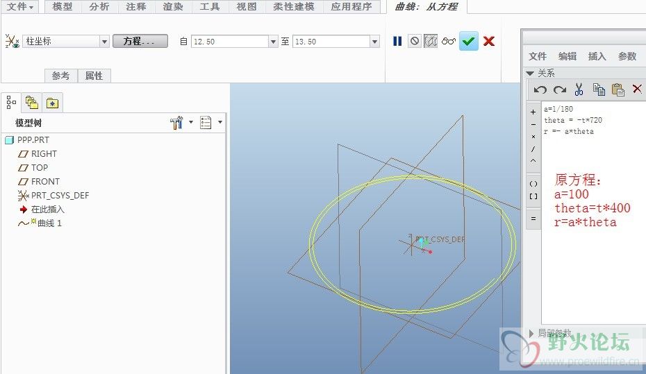

1、利用方程曲线做阿基米德螺线
参数根据需要调整,下图是我自己调整后的方程
2、扫描得到如图曲面
扫描的草绘

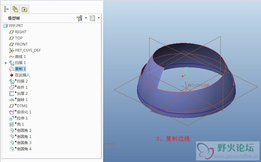

3、复制边线
4、扫出如图曲面

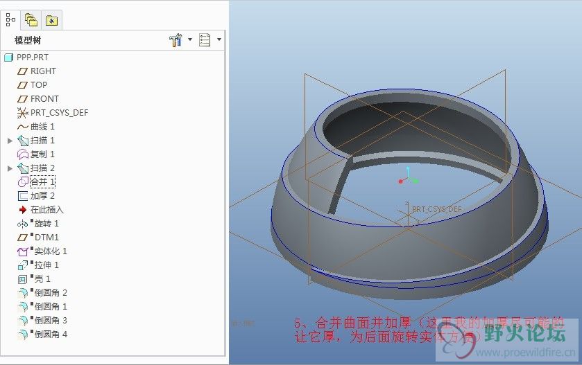

5、合并曲面并加厚

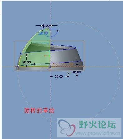

6、旋转实体
下面是旋转的草绘
7、新建平面,用来去除多余部分

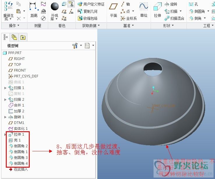

8、做过渡、抽壳、倒圆角
由于上传上限太小,源文件就不上传了···
