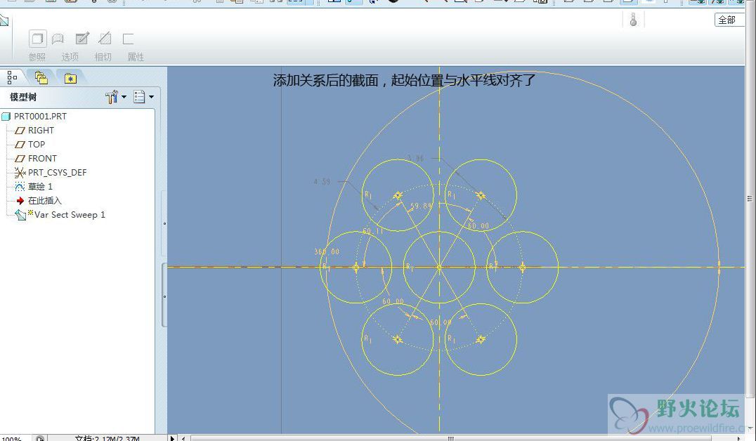

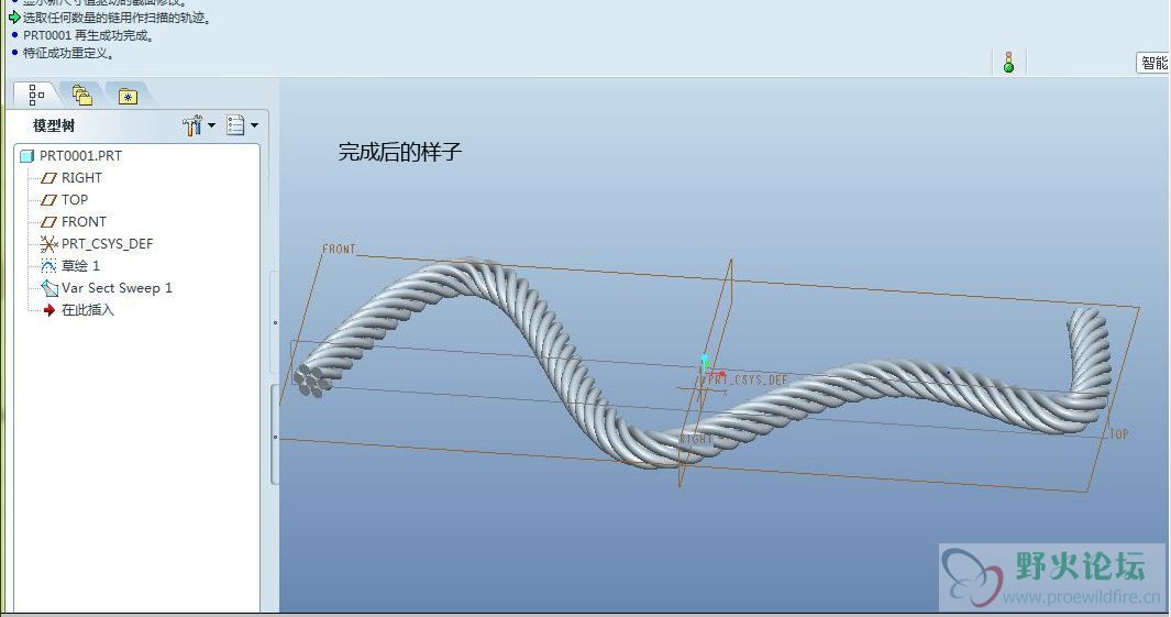

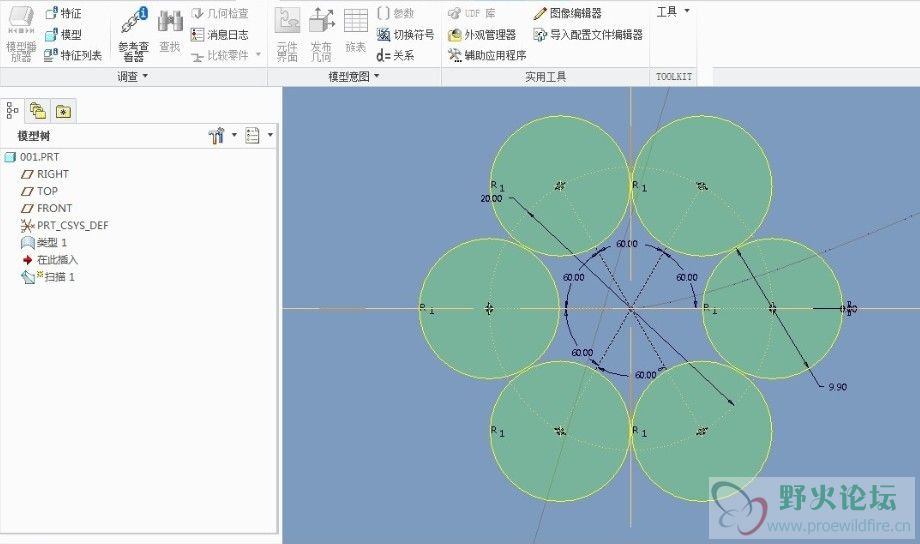

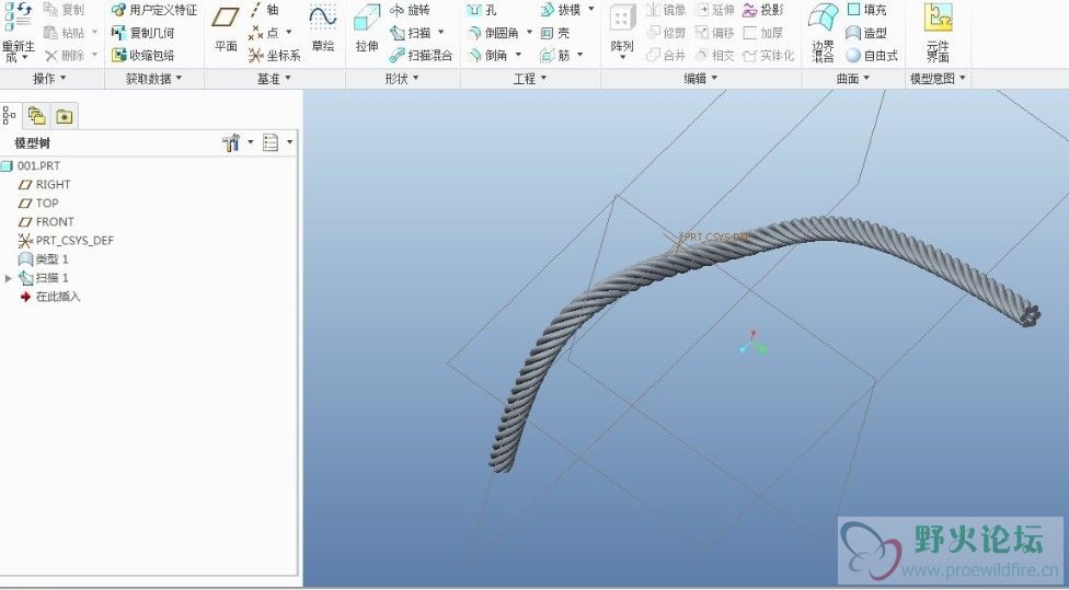

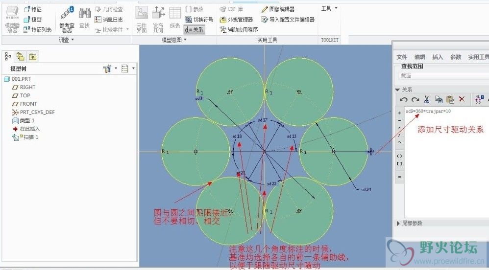

看见许多地方都有钢丝绳类模型的问题,在这里分享一下自己的做法。
1.建立轨迹线
2.进入变截面扫描,进行草绘(如图)
注意草绘时尺寸的标注以及关系的添加
3.完成

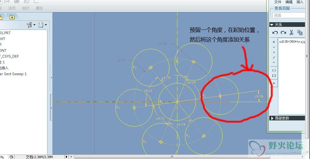

发表于 2012-12-8 12:16 | 显示全部楼层
lz,那个关系里的sd9是怎么标出来的?    我就卡在这地方了、、、、求指教、、、
190
291
发表于 2012-12-8 12:29 | 显示全部楼层
那应该是个角度尺寸吧?

 楼主| 发表于 2012-12-8 13:06 | 显示全部楼层
原帖由 327987217 于 2012-12-8 12:29 发表
那应该是个角度尺寸吧?
对,sd9是最右端的辅助线与水平线的夹角,其实最初画的时候尽可能避免辅助线与水平线重合,开始画的时候完全可以偏离个角度,当添加关系后自动就变化了···
190
291
发表于 2012-12-8 14:11 | 显示全部楼层
恩,是的,我一直以为一开始就是与水平线重合,没想到原来试加了关系之后才与水平线重合的。弄的我总以为是约束出问题了,烦的我不行啊,还好脑袋转过来叻,起始角度与水平线留了个角度、、
190
291
发表于 2012-12-8 14:16 | 显示全部楼层
终于弄出来了,希望楼下的人不要被那个角度尺寸困扰了、、、、、
