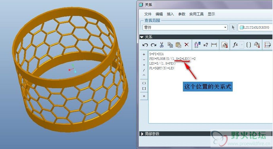

这个是5.0做出来的,图中箭头指的地方和冰大的关系式不一样;印象中冰大用的是个常数,模型大家看看吧,看哪个好些
