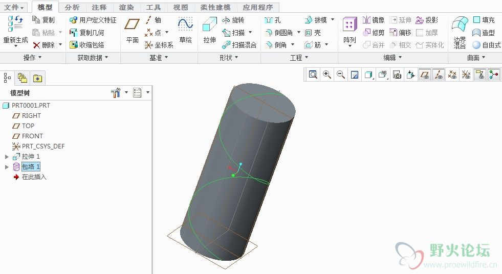

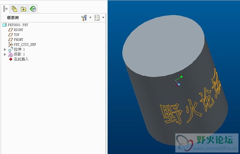

你想要的是这个效果吗?直接用投影就可以完成

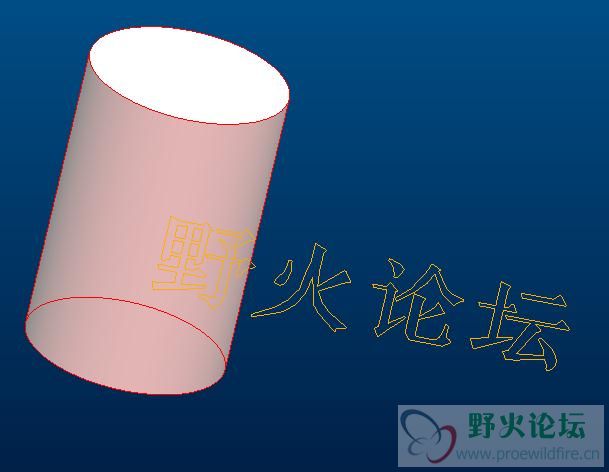

原帖由 340047351 于 2012-12-8 00:04 发表
正解···
包络比较好,它能保证曲线在圆柱面上各段线条长度不变,投影出来看起来的效果字体会变形···
发表于 2012-12-8 15:43 | 显示全部楼层
包络。。。

嗯,用包络,我也试试去
