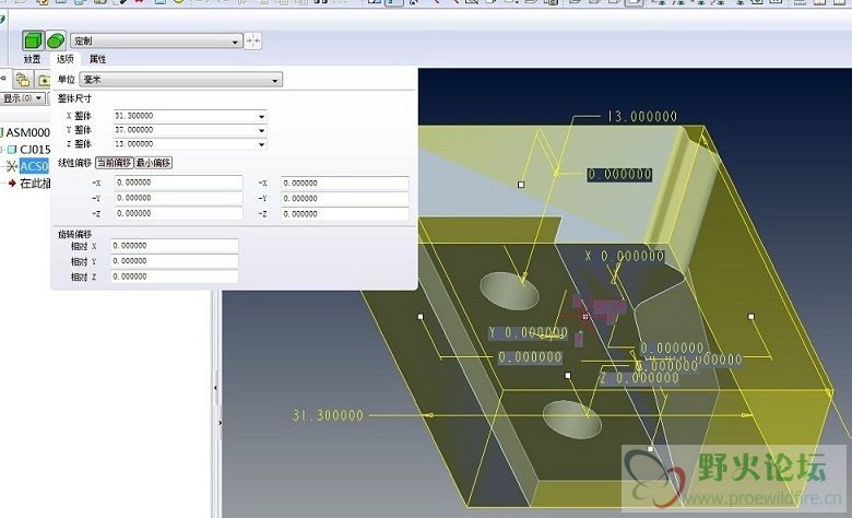

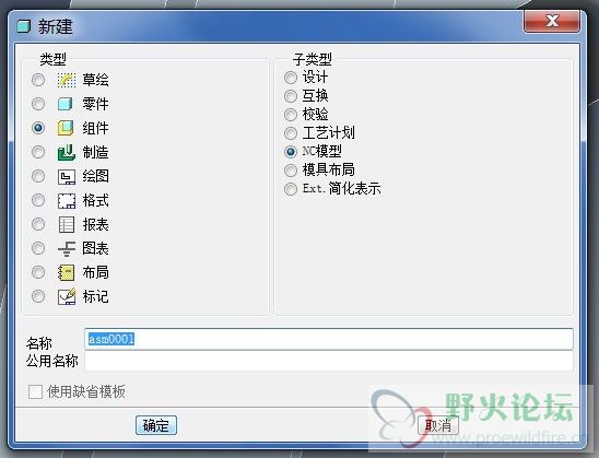

我知道用新建-组建-NC模型(图一) 可以手动创建 (图二)
但这样工作效率太低,请问有什么快速的方法?

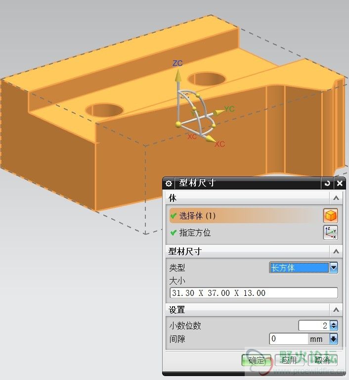

比如NX建模里的 型材尺寸-点选模型即可得出,并已经添加的参数。
(图三)

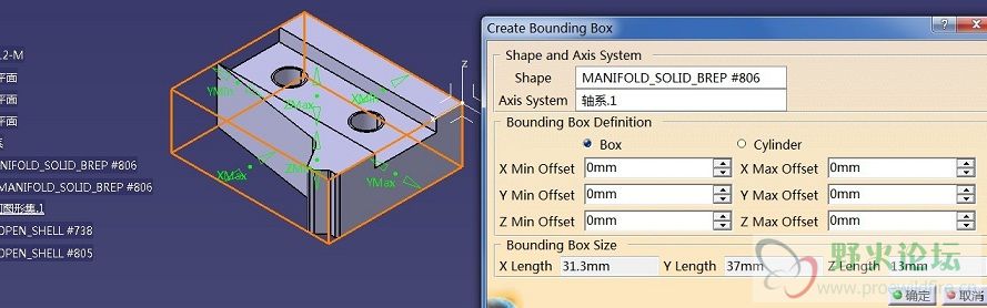

还比如CATIA在机械设计模块下的Core&CavityDesign中BoundingBox可以获取零件的包围

发表于 2013-2-18 19:40 | 显示全部楼层
信息菜单,模型尺寸,可以显示出对角线的尺寸,也就是最大尺寸了
