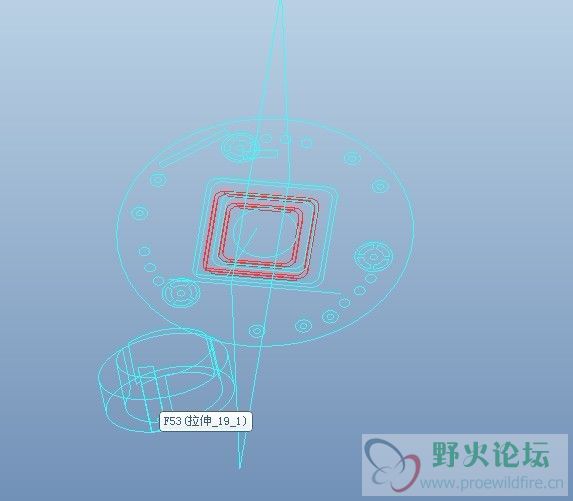

如题,今天安装完5.0后,打开零件,出现了问题。将鼠标放于零件上零件会成隐藏状态,要用滚轮移动或者旋转才会显示,但马上又会看不见。想请高手帮忙解答一下到底是怎么回事

就像图片上一样

把色彩改成16位看看

安装显卡驱动

config.pro文件加一句graphics win32_gdi/*
试试
