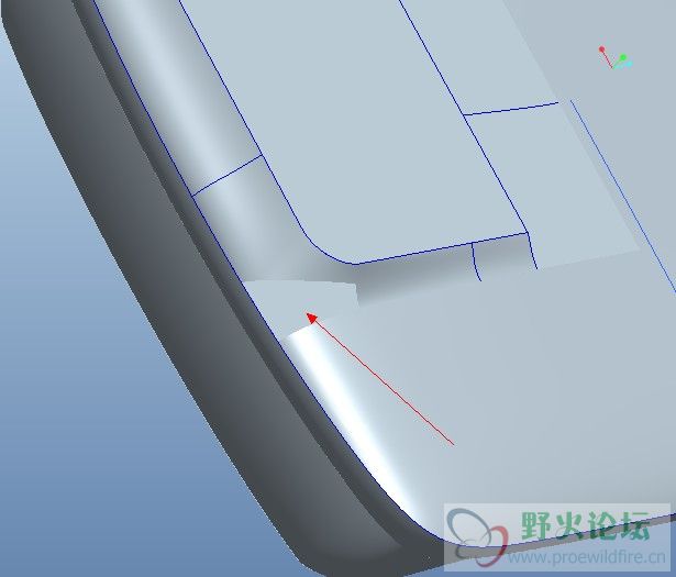

如图中这个面,边界混盒不了,其中三面要相切,请教一下各位

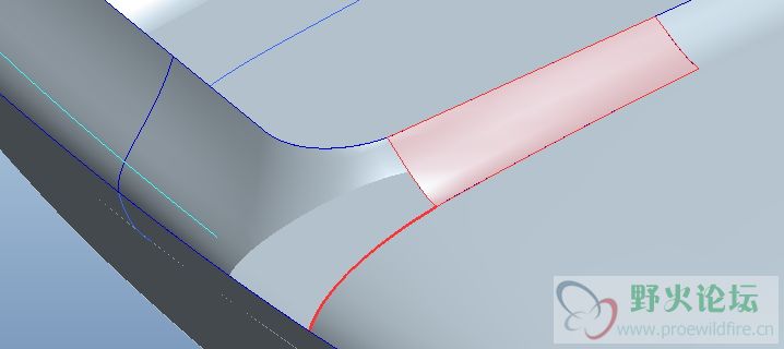

根据你的边界条件,图示点亮的线和面应该是相切的,但是实际是不相切的,边界混合的时候把这个线和面相关的约束设置成相切就会出错。。。

兄弟 你那些绘图步骤尽量减少 曲面一块块 混合难度会提高的 假如你的曲面是连贯的 就尽量一次过连贯做出 不然很容易出现 断线 交叉线等 错乱情况出现
