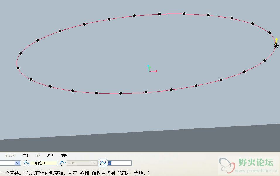

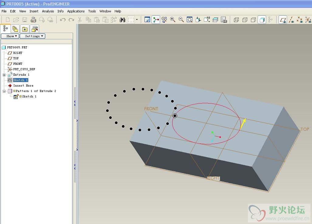

我的曲线阵列为什么方向老是不对?

注意在曲线上创建参照,或者在论坛找找曲线阵列的资料或例子,另外截图弄小点,别弄那么大。

发表于 2008-9-6 08:17 | 显示全部楼层
起点不对吧

发表于 2008-9-6 13:10 | 显示全部楼层
注意!
将参照物与参照曲线关联,也就是说将要阵列的特征建立在轨迹曲线上,使两者有关联。才可以使结果也关联的。

 楼主| 发表于 2008-9-7 01:05 | 显示全部楼层
谢谢,已经搞定
