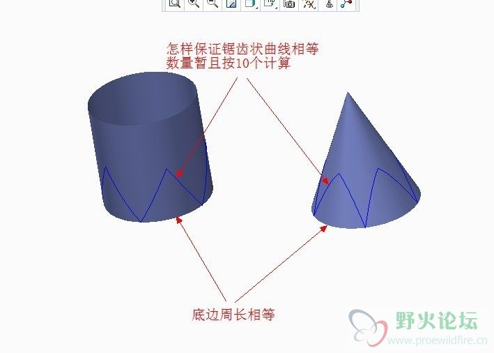

如下图所示,别人问的一个问题,一直未解决,特来求助···
如图所示,两端锯齿形曲线分别包在圆柱和圆锥面上,数目暂且按照5对(其实关系不大)
唯一的条件就是圆柱和圆锥底边周长相等。
图示曲线我是按照投影得来的,其他方法也可以···

用包络可以控制线的长度。

原帖由 jmxicx 于 2012-12-7 09:23 发表
用包络可以控制线的长度。
包络只能包在曲率相等的曲面上,锥面包络不上呀···
用包络可以控制线的长度。
啊,谢谢···
试了一下,可以的···

包络是能包络上,但是怎样保证包络的段数刚好能首尾相接呢?
圆柱面好说,水平线包络上去也是水平面,但是圆锥面就不是了呀,圆锥有没有包络成水平线的关系?
