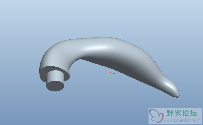

给一个比较有意见的拉手大家练习下,下面图看,有CAD文件

这个拉手,我想法是这样的在2D图中以发尾巴为原点,建3维图。然后导入PRO/E中  用曲线投影等 把拉手的外形勾出来
再边界混合   然后把曲面都合并 实体化 OK。不知道还有没有高手有其他方法,求指教
