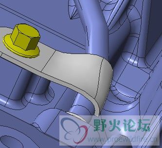

请问高手图中灰色部分怎么创建的?关键是与油管贴合部的创建,自己没个思路,请高手指点,最好传个prt或者asm ,谢谢

此图应该是在装配模式下创建的,且贴合在油管的曲面上绘制出来的,等高手解决

我分析灰色的是一个固定管卡,此图是在装配模型下生成的先画直段,在画曲线至管道,通过扫描形成的

不知说的对不对,1可用钣金模块创建零件,后再装配。2、在组件态下直接创建该零件。

我也是这么想的,但是钣金模块如何做出那种过渡贴面呢?求指教

4#正解!
