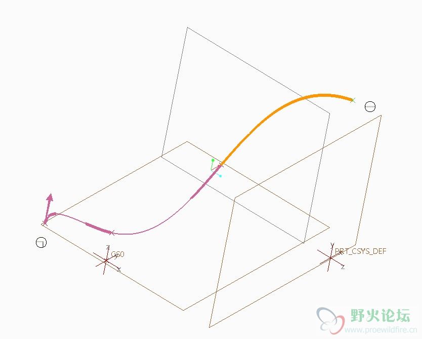

如图,为什么我起点可以设置成与某个面垂直,而末端设置成垂直某个面就创建不成功了,求指点问题在哪?
此外,能不能像在造型工具下一样,在创建好的线上添加点,然后通过编辑该点的三坐标来控制曲线的曲率?

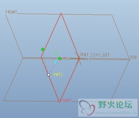

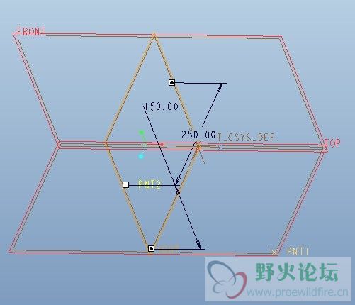

先在某一基准面上作基准点的,拖动两个绿色的小方块到相应的面,并确定相对距离
