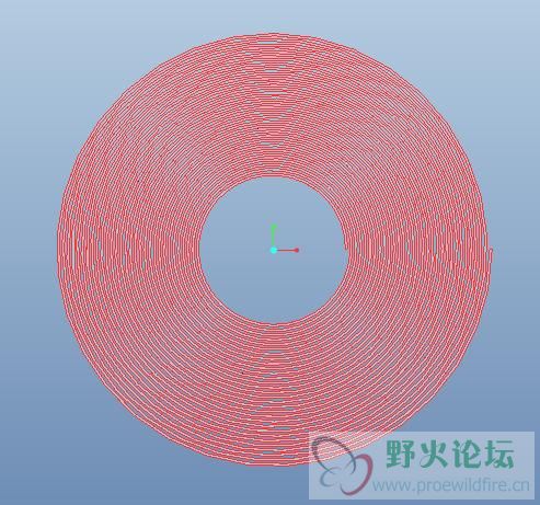

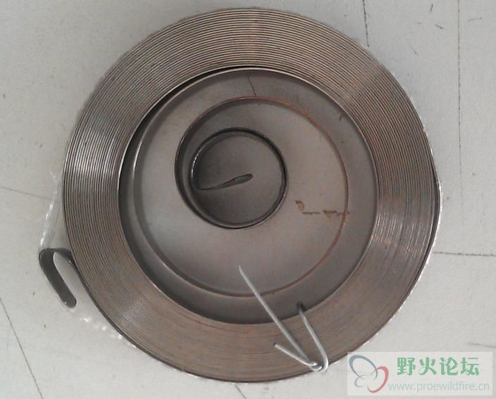

图示的卷簧怎么画 ,我按照网上提供的方程画出来的每一圈的距离都一样,如何控制每圈的距离,求高手。
一下是我画的方程:r0=150
                               z=30
                               h=10
                               theta=t*360*z
                               r=150+t*z*h
    h为材料厚度,r0为卷簧芯的半径,z为圈数

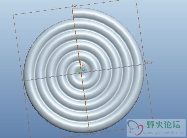

发表于 2012-12-6 10:40 | 显示全部楼层
这是用极坐标完成的曲线方程,r就是用来控制半径值的,你要改的也就是这个。
式中:r=150+t*z*h  含意:
150   起点半径
t       0-----1变化
t*z    0------30圈变化(z=30)
所以, 这样出来的卷簧是一圈挨一圈的。
91
378
747
发表于 2012-12-6 11:08 | 显示全部楼层
你看着这个模型怎么样,可以的话,我发给你
