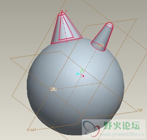

不知道为什么,用阵列的时候经常出现这样的问题

什么问题?

阵列出来的图形和原来的特征不相同,好像两个重叠在一起一样的
发表于 2008-9-6 18:25 | 显示全部楼层
可能你尺寸变量和参照选的有问题

哦,回头我看看

阵列,一定要让每个特征有独立的参照,否则难成功
