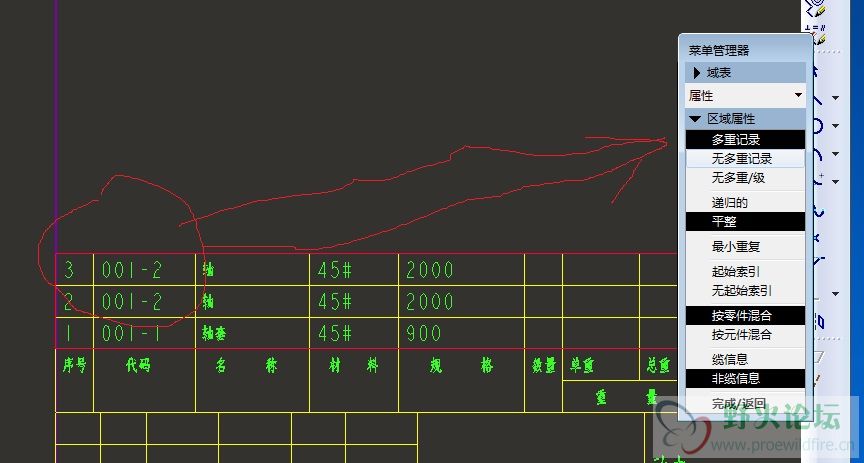

在BOM表中,
当元件数量为一个时,
BOM表中不显示数量,
如何显示数量“1”,
请高手指点,
谢谢!

 楼主| 发表于 2012-12-6 19:34 | 显示全部楼层
重复区域也建了,
报告参数&prt.qty也输入了,
当设定“表——重复区域——属性——多重记录”
不显示数量为为一的元件数量。
当“表——重复区域——属性——无多重记录”
会显示数量。

 楼主| 发表于 2012-12-6 19:35 | 显示全部楼层
多重记录
在多重记录时,
为什么数量无显示?
[ 本帖最后由 liurunxing 于 2012-12-7 22:22 编辑 ]

发表于 2012-12-8 18:54 | 显示全部楼层
就是要设置为无多重记录
