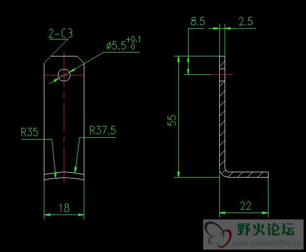

初学钣金, 请教一个简单钣金件的圆弧( R35  R37.5 )成型该用 PRO E 钣金工艺里的什么方法画.  能用凸模或凹模冲压吗 ? 如果能,模子该怎么弄?
谢谢!

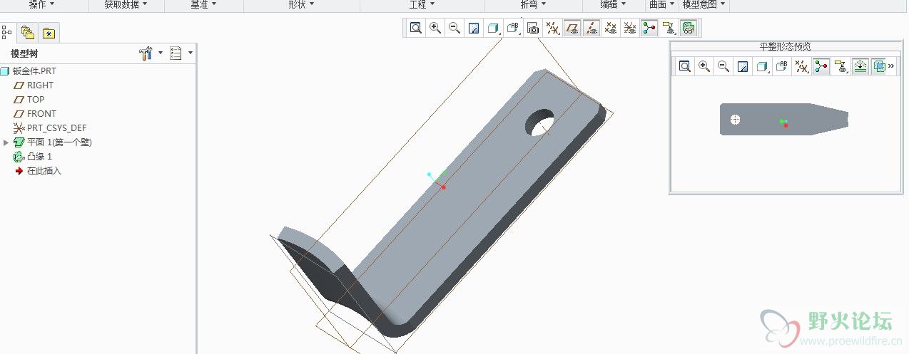

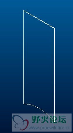

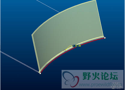

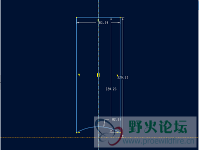

平整壁+法兰壁该是最直接的画法了吧
