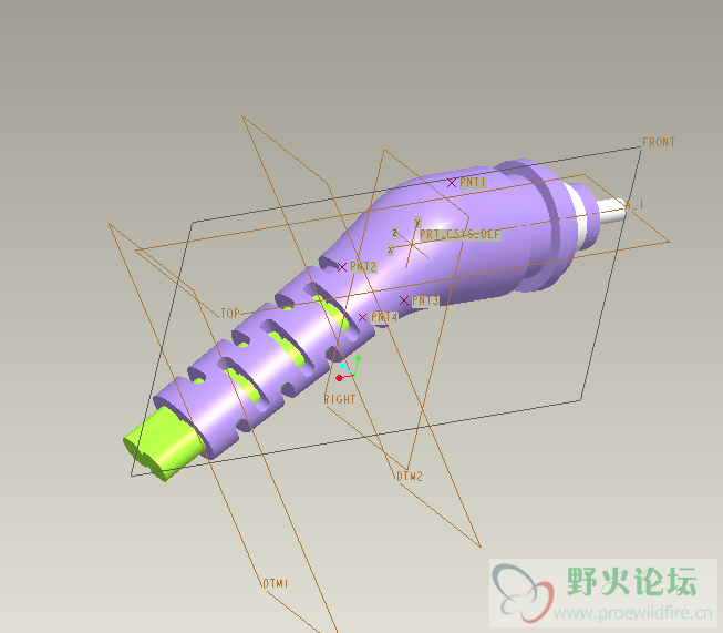

如题所示,产品图,显示不完整。

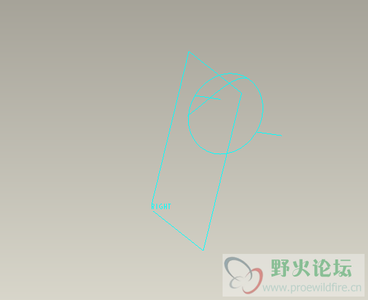

当打开产品或旋转产品时,显示正常,但鼠标松开,想要选择产品的面,边,或其它几何时,鼠标一靠近产品,产品显示就只剩几条线。见下图。
软件安装正常:之前用3.0有这个问题,换到4.0问题依旧。
 楼主| 发表于 2012-12-5 15:17 | 显示全部楼层
第一个图为正常显示,
第二个图为鼠标靠近时就出现这样。
电脑CPU G540+H61主板集成HD 显卡

发表于 2012-12-5 21:24 | 显示全部楼层
我电脑也存在这个问题,其他的三维软件就没有。

发表于 2012-12-8 20:57 | 显示全部楼层
楼主,你好,不是显卡的问题,我也出现过该情况,可以将电脑的分辨率调低一点就好了
